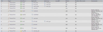

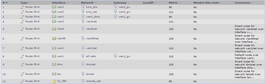

дфл №1
kms_dns - это dns сервер 10-ой сети за wan2
kms_net - 10.0.0.0/8
а в дфл №2 IPSec_remote_all - 192.168.0.0./16
Комментарий к файлу: dfl 2
dfl2.jpg [ 50.72 KiB | Просмотров: 6124 ]
Комментарий к файлу: dfl 1
dfl1.jpg [ 85.23 KiB | Просмотров: 6124 ]

прописать такой же маршрут как для IPSec_remote_all - 192.168.0.0./16
на kms_dns зачем отдельный маршрут?
зачем шлюз на wan2, если это интранет, или он идет через какую-то промежуточную сеть?
если так, тогда надо обозначить все сети

маршрут до kms_dns и шлюз wan2 - это отказоустойчевый Интернет. На wan2 кроме Интранета еще и Интернет. Пока не настроил мониторинг портов.
"прописать такой же маршрут как для IPSec_remote_all - 192.168.0.0./16" на первой дфл?
СообщениеДобавлено: Вс мар 06, 2016 19:30
Сообщений: 588
на 2-й
с нее же доступ нужен?

Спасибо! Сделал! Правила подправил, подсказали маршруты.... Отчитываться в картинках?
