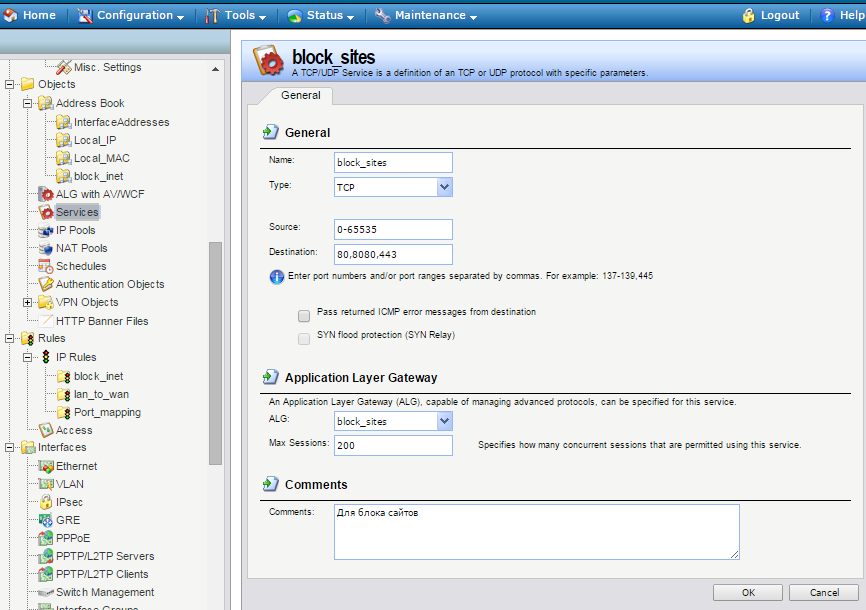

2. создал новый сервис TCP/IP и привязал к нему ALG
2016-02-29 12-17-14 Скриншот экрана.png [ 83.59 KiB | Просмотров: 2580 ]

1. Маска для ALG - *ok.ru/*
2. На вашей официальной русской прошивке https отфильтровать невозможно. Необходима замена прошивки на версию минимум 10.21.02 (или на крайнюю 10.22.01.04), эта прошивка официально в РФ не поддерживается, так что задавать вопросы по ней тех. поддержке бессмысленно. И https на ней фильтруется на уровне доменов, т.е. отдельно заблокировать какую то страничку на Одноклассниках или ВК не получится. Только целиком https://ok.ru или https://vk.com.
