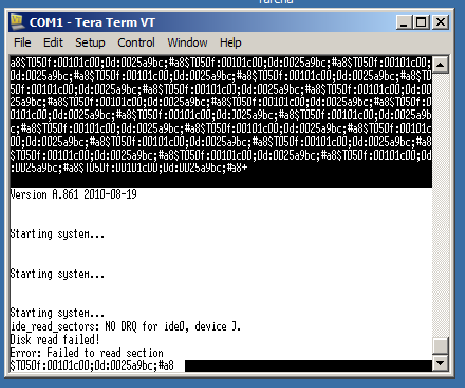

Здравствуйте!
подскажите как быть и что делать ?
потерял доступ к dfl 860E
В сети ее не видно
сброс настроек ничего не дает
при подключении через консольный кабель выдает ошибку
12.png [ 21.58 KiB | Просмотров: 3803 ]

 Заголовок сообщения: Re: Потерял доступ к firewall 860E
СообщениеДобавлено: Пт фев 12, 2016 14:12
поищите по форуму , если спасете файл лицензии - то можно .
если нет (померла карточка ) - ВСЕРВИС или на помойку
СообщениеДобавлено: Пт фев 12, 2016 16:09
Автор не несет ответственности за любой вред или пользу, причиненные в результате использования этой инструкции.
Все устройства одной модели DFL имеют одинаковое содержимое Флеш-диска за одним исключением. У каждого экземпляра DFL есть свой уникальный
файл LICENSE.LIC с зашифрованным ключом, привязанным к MAC адресам интерфейсов. Восстановить содержимое этого файла самостоятельно, без
обращения в сервис-центр, невозможно.
Итак, чтобы реанимировать отказавший файрволл D-Link серии DFL надо:
1. Вскрыть отказавший DFL. Извлечь его флеш-диск
2. Сохранить с этого флеш-диска файл LICENSE.LIC в безопасном месте.
3. С помощью Norton Ghost, Acronis, WinHex, Paragon или подобных программ скопировать образ с флеш-диска исправного устройства на флеш-диск неисправного
4. Восстановить на флеш-диске неисправного устройства его оригинальный файл LICENSE.LIC.
5. Установить флеш-диск неисправного устройства на место и собрать DFL.
6. Восстановление закончено.
СообщениеДобавлено: Вт ноя 22, 2016 12:48
Зарегистрирован: Чт окт 21, 2010 11:14
Сообщений: 85
посоветуйте сервис? чтобы восстановить флеш, образ диска устройства, и сколько это будет стоить ?
СообщениеДобавлено: Вт ноя 22, 2016 13:57
Сообщений: 219
dlink.ru и ищите ближайший их сервис
