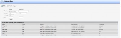

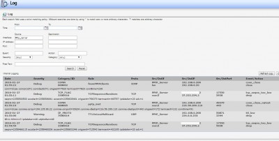

При пинговании машин во внутренней сети по ip можно видеть icmp запрос, он виден в логах, в отличие от пинг-запроса по имени компьютера. В логах не появляется запись.
На машине т.е. клиенте сервера pptp выдает ошибку "При проверке связи не удалось обнаружить узел *имя узла*. Проверьте имя узла и повторите попытку".
Подсети pptp клиента отличают, пробовал менять их, но результат одинаковый в выдаче логов и соединений.

если в статус коннекшин есть соединение, то это означает, что пакет от пптп клиента пришел, dfl его обработал в соответствии с праиилами (событие об открытии соединения с названием правила должно быть в логе, раз соединение создано), но если в ответ ничего не приходит
значит смотрим таблицу маршрутизации (шлюз, антивирус, брэндмауэр, если это винда - то включено ли сетевое обнаружение) на хосте назначения (192.168.0.106 который), маршрут к "пптп сети" должен естественно отрабатываться через dfl

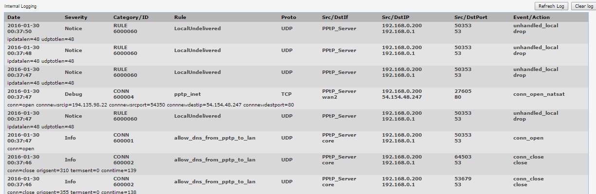

В итоге проверил все по совету. Выставлен dns сервер 192.168.0.1, т.е. lan интрефейс, клиент pptp получает адрес 192.168.0.200, пробовал другую подсеть 192.168.1.200 эффект такой же.
По ip все также пинугется, по именам компьютеров не хочет.
Добавил правило на dns, в логах появилась ошибка при выполнении команды пинга по имени.
Правило: ( allow_dns_from_pptp_to_lan Allow PPtP_Server L2TP_ip_pool core lannet dns-all)

днс тут ни причем
по каким портам работает ms client?
Вам надо пробрасывать через vpn опрос сети - NetBIOS Name Resolution
протокол - UDP
порт - 137
или прописать в hosts
чтобы работать через dns сервер надо на нем поднять локальную зону, и прописать все компы в зоне IP1,2,2 - comp1,2,3.local
