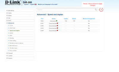

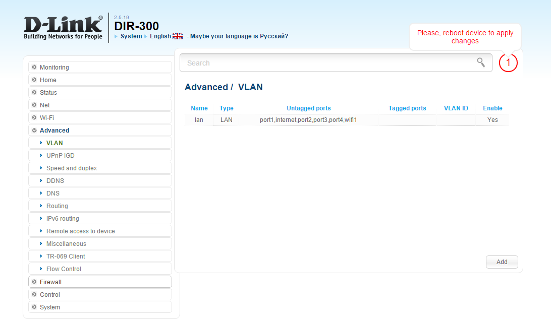

Спасибо, почти все заработало, но WAN почему то работать не хочет как обычный порт, хоть и настроен как "untagget" LAN. (см скрин)
Также настроен Remote Access
У Вас есть дома VLAN'ы?
Это не важно. Речь о настройках VLAN внутренних портов DIR-300, чтобы они работали вместе. По факту получается что работает только 4, несмотря на настройки роутера.
У вас согласно схеме (" картинка правильная, ведь я нарисовал то как мне нужно") будут задействованы только 2 порта - под компьютер и под аплинк. И 2 порта останутся свободными еще. Вам этого мало?
sarofe@yhg.biz писал(а)
Подловили. В схеме нарисованы 2 порта, а мне нужны все. Что я и написал в заглавном сообщении
так чтобы можно было 5 портов (включая WAN) и wi-Fi использовать как обычный свитч
Прошу схему воспринимать как схему, а не техзадание.
Т.е. повторюсь, если воткнуть провод от главного роутера в LAN - все работает, если воткнуть в WAN, видно что линк есть но связи с главным роутером нет, адреса не выдаются.

Когда вы вставляете кабель в WAN, адреса не раздаются потому что, как вы нарисовали, DHCP-сервер вы выключили. Когда вставляете кабель в LAN, то DHCP-сервером выступает первый роутер. Если хотите использовать WAN-порт, то DHCP-сервер стоит включить.
Почему они не раздаются если согласно настройкам вкладки VLAN, WAN больше не отделен остальных, и помечен как и остальные нетегированым?
Можно ли это как нибудь задействовать WAN, не создавая подсеть у роутера DIR-300 (без DHCP)? Например используя DHCP Relay?

Аппаратное ограничение этого устройства не позволяет использовать порт WAN в группе LAN (в одном VLAN). Если нужно больше портов, купите обычный неуправляемый коммутатор.
