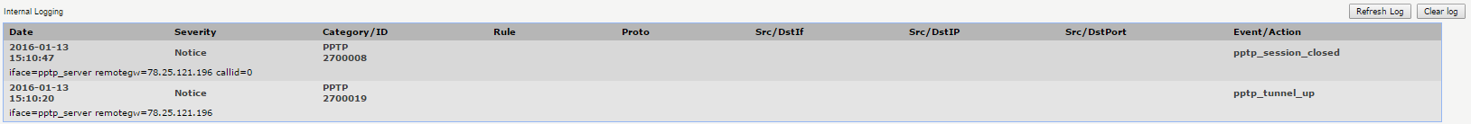

Всем привет. Стоит у меня dfl-800 уже долгое время. Я его уже давно не конфигурацию, только добавляю пользователей в локальное хранилище на vpn сервер.(их ~30)
Сегодня массово начали поступать жалобы на работу сервера, проверил из локалки подключиться - все работает стабильно, пробую на телефоне через lte - из 6 попыток 1 раз подключился. (к другому VPN серверу нормально подключался).
Сервер настроен по мануалу. firmware - 2.27.06.10 уже 2.27.08.04
Странно что из локалке к внешнему ип подключается стабильно, а из инета - раз через ~десять попыток.
Подскажите куда смотреть плз.

Сорри, забыл... в аттаче все что пишет pptp
Безымянный.png [ 10.79 KiB | Просмотров: 7616 ]

http://ftp.dlink.ru/pub/FireWall/DFL-860/Description/NetDefendOS_2.27.03_Log_Reference_Guide.pdf
Спасибо конечно за этот гайд, но причина: "A PPTP session has been closed. The specified interface, remote
gateway and call ID identify the specific session" мне ни о чем конкретном не говорит.

Владимир, расскажите что вы из этого поняли? Я видать не спец. Я не понимаю почему при 10ти попытках, раз 8 меня выбрасывает с этой ошибкой и 2 раза пускает.

Проверяйте шифрование .
чет ко же говорит , что не может определить ни удаленную сторону . ни ID сесии .
или нат на пути виноват , или шифрование .

проблема может быть на всех сторонах
как на сервере
на клиенте
но подозреваю по пути

Если у вас 2.27.08.04 for RU, то я настоятельно рекомендую установить 2.27.08.03 for WW. У неё сильнее шифрование и потому меньше всяких заморочек, в том числе с PPTP.

Подобное поведение наблюдалось при атаках каких-то китайских ботов. Но лог пестрел кучей сообщений. "вылечил" добавлением правила "дропать все со стороны дебильных сетей".
