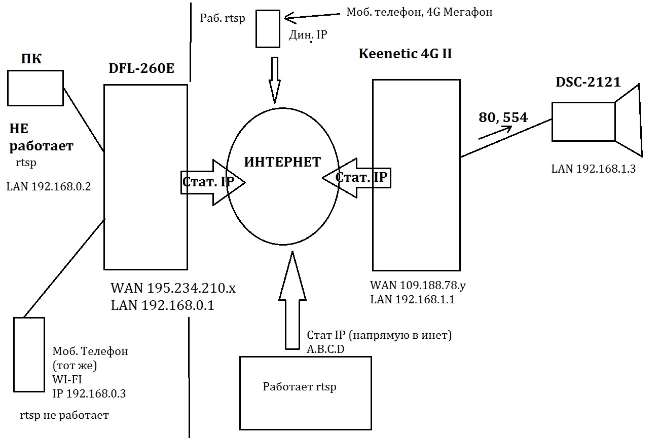

Нарисуйте лучше подробную схему с обозначением сетей, интерфейсов и их адресов. Потому что сочетание "сидит за" не раскрывает сути: сидит снаружи, внутри или еще каким особым образом..

Нарисовал схему:
Схема.jpg [ 151.2 KiB | Просмотров: 6349 ]

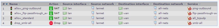

Скрин правил lan to wan вложил.

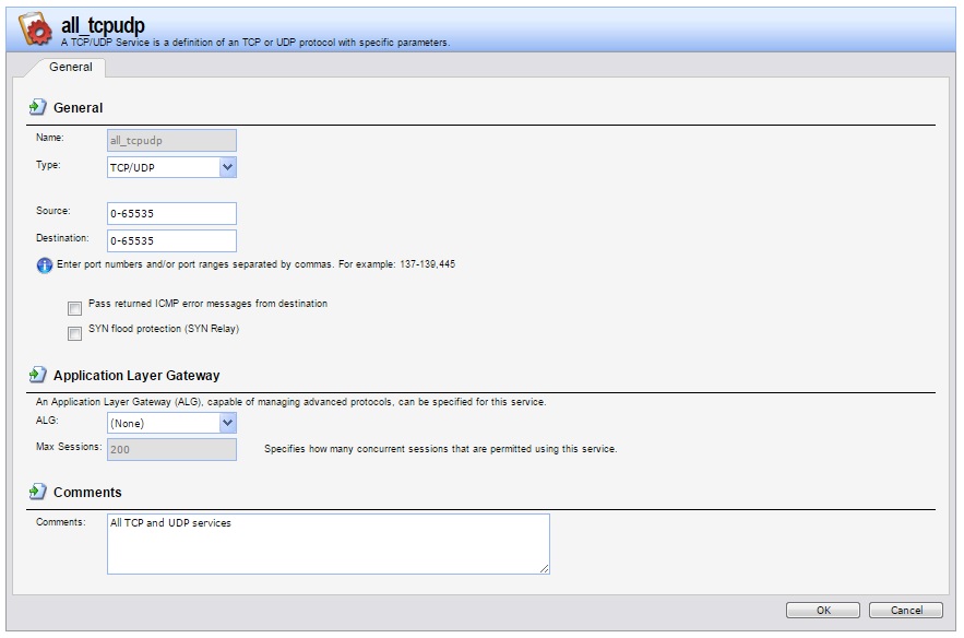

Скрин с параметрами портов тоже, ALG выключен на них.

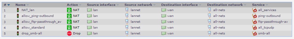

Правило создал.
Скрин правил прилагаю.

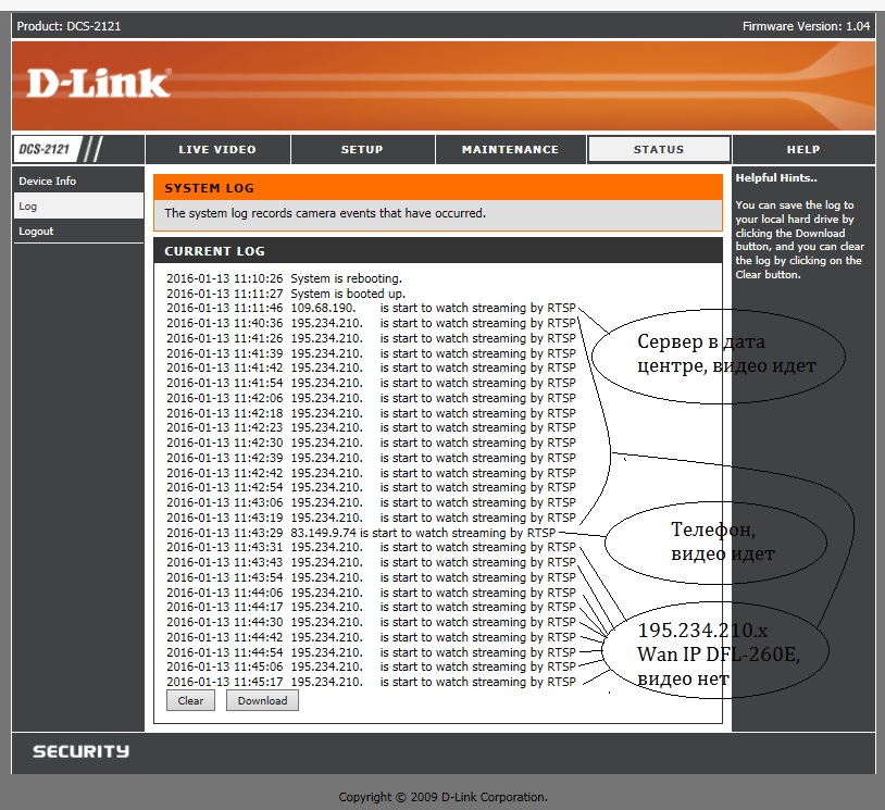

Так же во вложении скрин лога из самой камеры DSC-2121.
Судя по логам сеть за моим DFL-260E активно ломится получать видеопоток от камеры, только почему то это не получается и повторение происходят один за одним.
