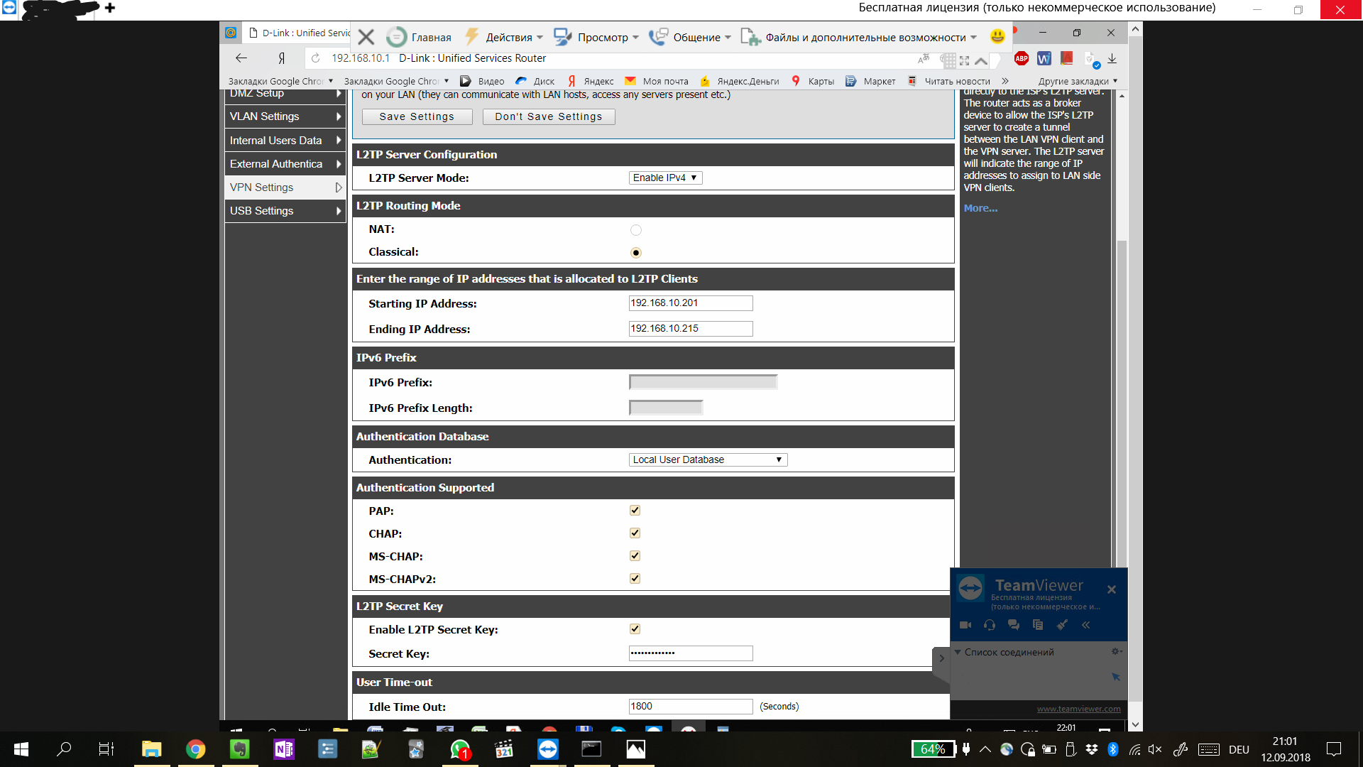

Настройки VPN-сервера:
Снимок экрана (132).png [ 250.68 KiB | Просмотров: 7589 ]

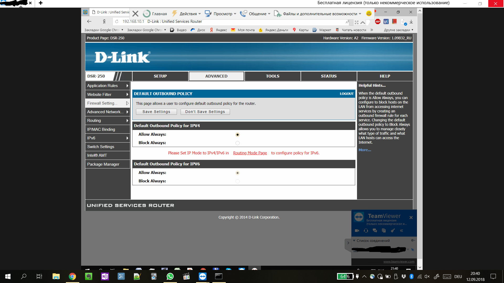

Общие настройки файрвола:
Снимок экрана (128).png [ 327.71 KiB | Просмотров: 7589 ]

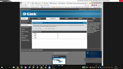

Настройки файрвола для VPN:
Снимок экрана (129).png [ 344.74 KiB | Просмотров: 7589 ]
На роутере созданы группа пользователей с правом подключения по VPN и правами администратора, а также пользователь в этой группе
В качестве отчаянного жеста попробовал ещё создать политику в VPN Settings -> IPSec policies, хотя как я понимая к L2TP оно отношения не имеет, а нужно только для подключения по другому VPN-протоколу, который на Windows-клиентах поддерживается только программой от Shrewsoft. В качестве ключа IPSec указал то же, что и для L2TP.
https://imgur.com/a/l6kl9fk
В любом случае, ничего не изменило.
"Не удалось установить L2TP-подключение, так как не найдена политика безопасности."
Куда копать?

Я вижу у вас ревизия A2.
1.Обновите ПО до 3.12
2.Вы настроили L2TP но windows по умолчанию устанавливает подключение l2tp over IPSec, поэтому либо выключите IPSec на windows либо настройте l2tp over ipsec на DSR.
P.S. Обновление прошивки обязательно.

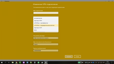

Отключить IPSec на Windows это означает в контексте L2TP-клиента, какую из этих опций выбирать?
Снимок экрана (134).png [ 131.75 KiB | Просмотров: 7476 ]

L2TP с предварительным ключем, но при этом вам придется поковыряться в реестре и отключить на этом подключении IPSec. Я все же рекомендую перенастроить на L2TP over IPSec иначе вы не сможете подключатся к другим серверам которые требуют IPSec
