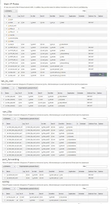

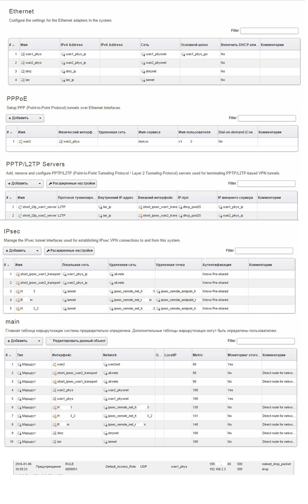

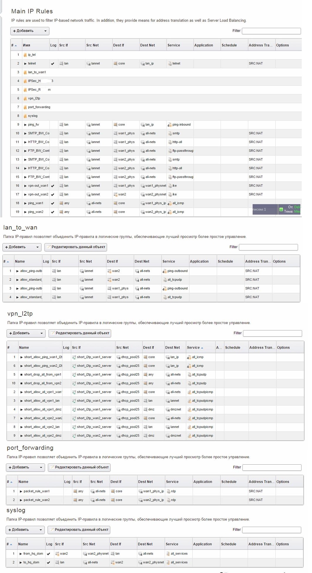

Добрый день. Прошу помощи в настройке DFL-860E.(2.60.02.02-24262)
Схема сети: DFL-860E(основной офис 2 провайдера:1.дом.ру pppoe,static ip. 2. мега pppoe, static ip)+ 3 доп. офиса dir-140l\dir640l\di-804hv.
Раньше решили поменять 2 провайдера на : билайн 3г модем+роутер далее весь трафик идет на wan1 DFL-860E, static ip.
Интернет от 2 провайдера работает, vpn нет.
В логах DFL-860E (rule 6000051 upd default_access_rule ruleset_drop_packet drop 500)
На клиенте: Попытка L2TP-подключения не удалась из-за ошибки, произошедшей на уровне безопасности во время согласований с удаленным компьютером.
Настройки DFL-860E прилагаю:
ip rules.JPG [ 489.8 KiB | Просмотров: 2561 ]
et.JPG [ 374.49 KiB | Просмотров: 2561 ]
ab1.JPG [ 314.04 KiB | Просмотров: 2561 ]

галка "ppp before ..." стоит?
СообщениеДобавлено: Ср янв 20, 2016 01:51
Сообщений: 588
кстати такой дроп может давать если неправильно настроено правило авторизации, не тот интерфейс например указан
