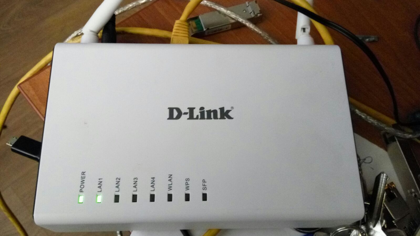

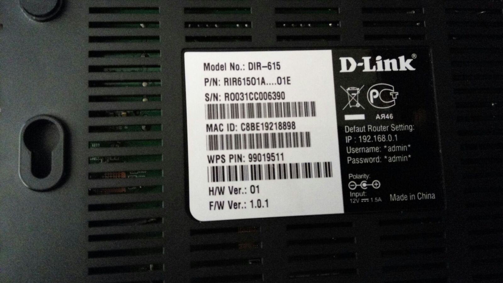

Здравствуйте, в руки попал
DLINK DIR-615
P/N: RIR61501A....01E
S/N: R0031CC006390
MAC ID: C8BE19218898
H/W Ver.: 01
F/W Ver.: 1.0.1
Прошивки в нем нет, такой ревизии я на просторах интернета не нашел. При включении ничего не выдает, при нажатии reset и включении выдает : Failsafe UI

 Заголовок сообщения: Re: DLINK DIR-615 Прошивка
СообщениеДобавлено: Вт дек 29, 2015 15:07
http://ftp.dlink.ru/pub/Router/DIR-615/Firmware/RevO/
СообщениеДобавлено: Вт дек 29, 2015 15:18
Зарегистрирован: Пт апр 02, 2010 08:29
Спасибо! Прошился!!!
