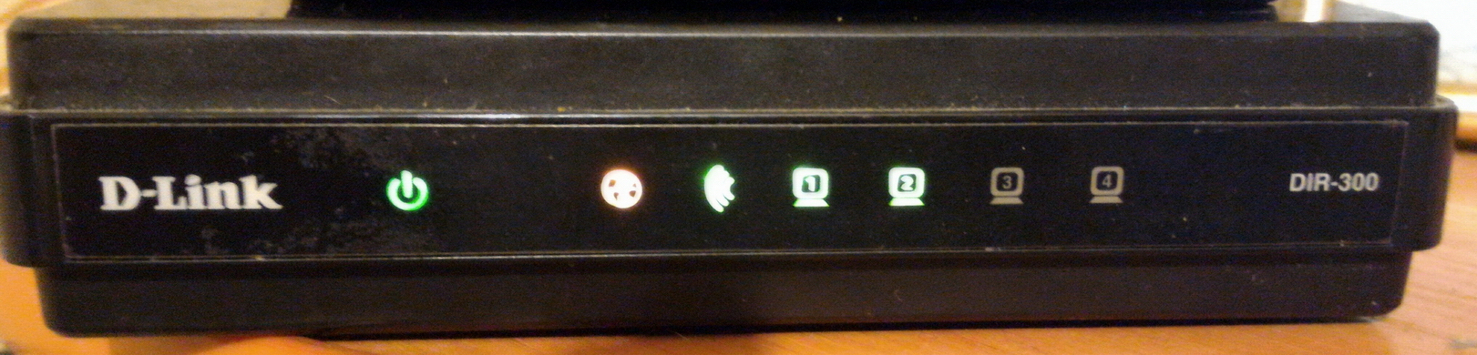

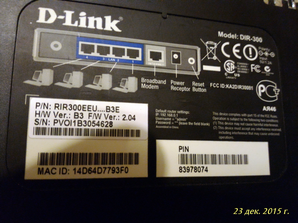

Оба роутера Dlink DIR-300, но с разными прошивками (фото прилагаеться). Первый роутер с прошивкой В3 2.06
Роутер (1).jpg [ 771.5 KiB | Просмотров: 10149 ]
а второй В5 2.5.12
Роутер (3).jpg [ 737.17 KiB | Просмотров: 10149 ]
На первом роутере подключены: Комп, AV-Рессивер. Второй роутер подключал к первому по wi-fi и настраивал его как было показано на видео в ютубе(на примере TPLink), но никак не хочет работать второй роутер. Второй роутер видит и подключаеться иногда к Wi-Fi сети первого роутера но не раздает интернета дальше.

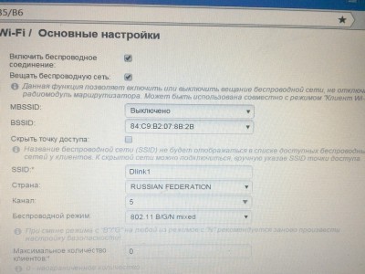

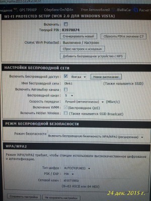

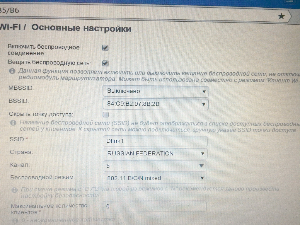

На первом роутере
Роутер11.jpg [ 9.33 MiB | Просмотров: 10130 ]
На втором роутере
Роутер22.jpg [ 333.32 KiB | Просмотров: 10130 ]
Роутер223.jpg [ 790.61 KiB | Просмотров: 10130 ]

Я ж написал: Выбор канала - Авто.

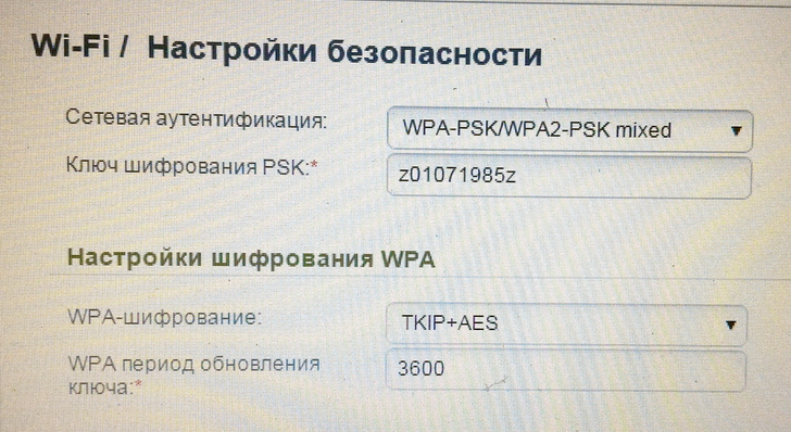

СообщениеДобавлено: Чт дек 24, 2015 01:52
Шифрование wpa2 psk aes
Микс не надо.
 Заголовок сообщения: Re: Соединение двух роутеров
СообщениеДобавлено: Чт дек 24, 2015 15:53
Зарегистрирован: Ср дек 23, 2015 21:16
Сообщений: 9
Шифрование менял на обоих роутерах, но никакого результата не дало
