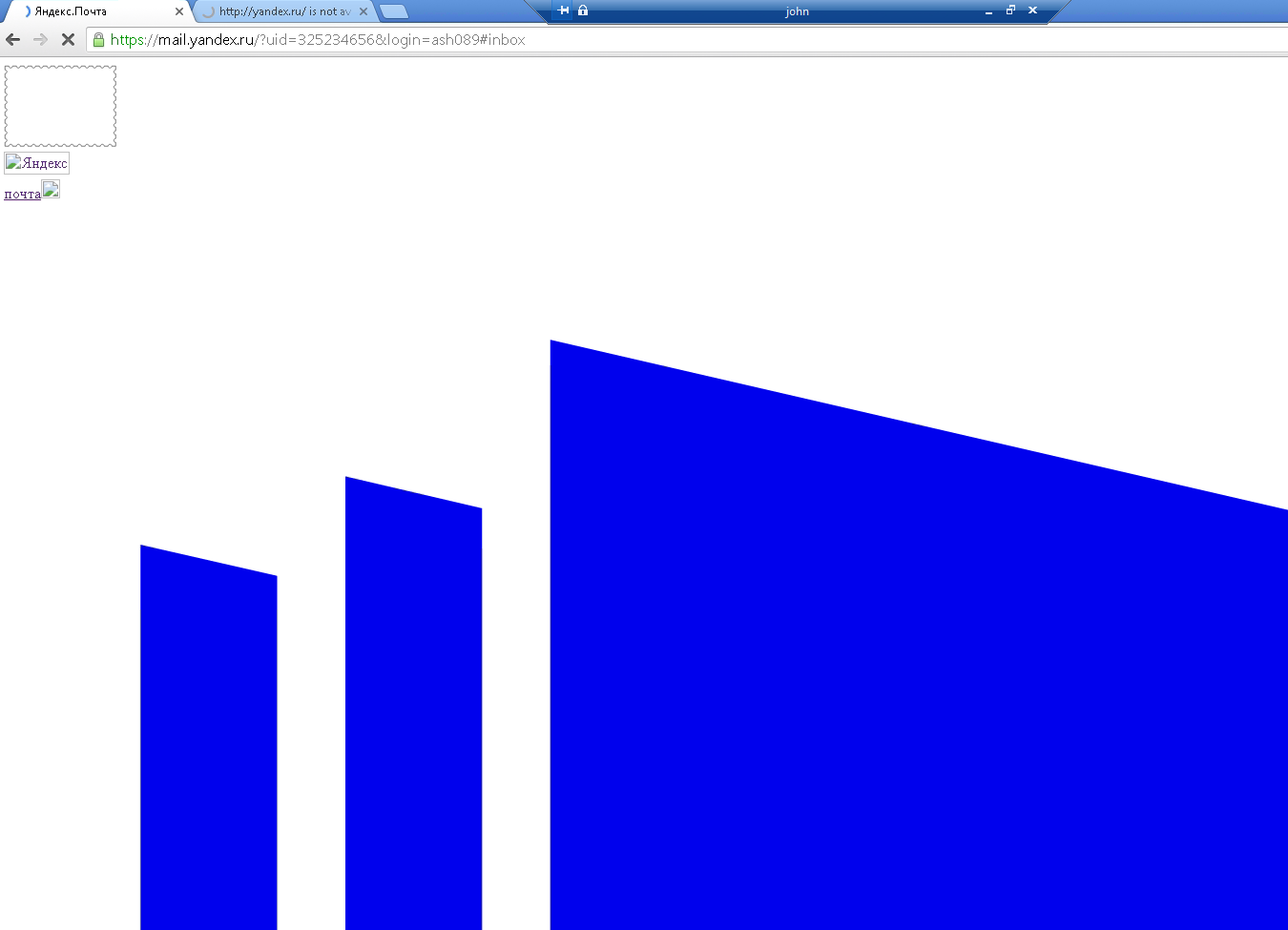

Чтобы не плодить темы спрошу здесь, сделал все по вашему примеру. У меня задача закрыть все ip кроме яндекс почты (213.180.193.25). Но проблема в том что почта не открывается нормальн, см приложение. Как быть?

СообщениеДобавлено: Вт дек 29, 2015 13:29
яндекс может использовать кучу адресов .. надо вычислять все и добавлять в разрешённые
Да, понимаю, только как это лучше сделать?
На сайте http://www.seogadget.ru/ip?urls=mail.yandex.ru вроде нашел все возможные и добавил их в whitelist.
Как найти остальные?)
СообщениеДобавлено: Вт дек 29, 2015 13:45
в какой белый лист ?
вам надо правило сделать . и туда добавлять адреса
СообщениеДобавлено: Вт дек 29, 2015 13:55
Сообщений: 588
что надо то?
в теме говорится про http, а яндекс почта - https
адреса узнать - nslookup
СообщениеДобавлено: Вт дек 29, 2015 14:05
Зарегистрирован: Вт дек 29, 2015 12:42
Вроде бы решил проблему, в chrome в консоли разработчика открыл страницу и посмотрел какие адреса использует и добавил их, почта теперь норм открывается, а другие сацты не работают.
