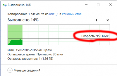

Суть проблемы такова: имею в пользовании DIR 850l. К нему подключен внешний жесткий диск Seagate на 1 TB, файловая система ntfs. После обновления прошивки до версии 2.5.4 стали наблюдаться затыки при просмотре фильма по DLNA на телевизоре, который подключен комплектным кабелем. При проверке скорости скачивания файла с жесткого диска оказалось, что она не поднимается выше 1 mB/сек. На старой версии прошивки скорость составляла примерно 4 мегабайта. В какой бубен теперь постучать чтобы поднять пропускную способность юсб порта, или как можно откатить старую прошивку?
2015-12-20.png [ 25.44 KiB | Просмотров: 3398 ]

Компьютер и телевизор кабелем подключен или по вайфаю?

Телевизор по кабелю. Компьютер по вайфаю. Пробовал подключать комп кабелем - скорость та же.
