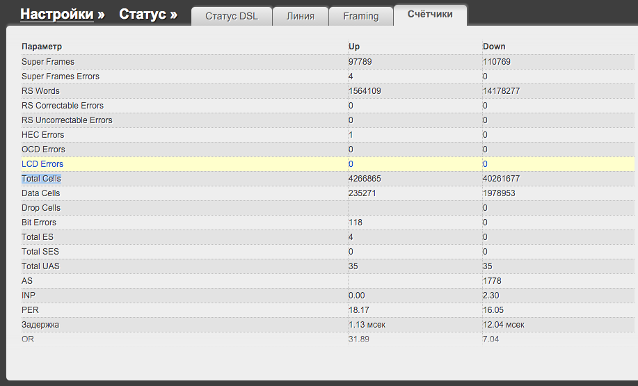

Всем привет!
У меня модем Dlink 2640u.
Если зайти в "Счетчики" (Настройки -> статус -> счетчики), то там можно увидеть следующую картину:
Вопрос:
Что означают параметры "Total Cells" и "Data Cells", хотелось бы знать в чем они измеряются и сколько байт в одном таком "Cells".
Сразу хочу сказать, что нагуглить не получилось(
Заранее спасибо за ответ!!!

Техподдержка Dlink красавцы!
Их ответ:
"Здравствуйте,
1. Asynchronous Transfer Mode — асинхронный способ передачи данных, сетевая технология, основанная на передаче данных в виде ячеек (cell) или пакетов фиксированного размера (53 байта), из которых 5 байтов используется под заголовок, а 48 — под рабочую нагрузку.
2. Data Cells - количество переданной/принятой ячеек полезной информации, без учета служебной.
Total Cells - сколько всего ячеек передано/принято."
