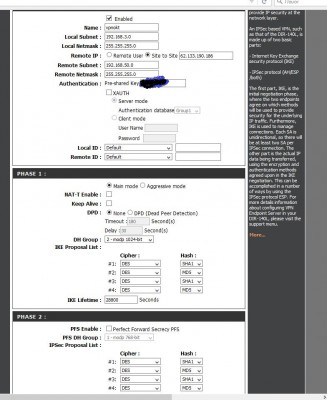

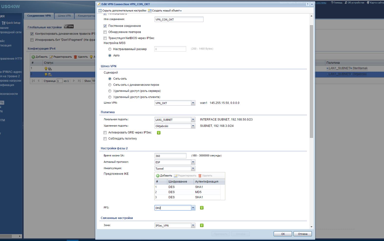

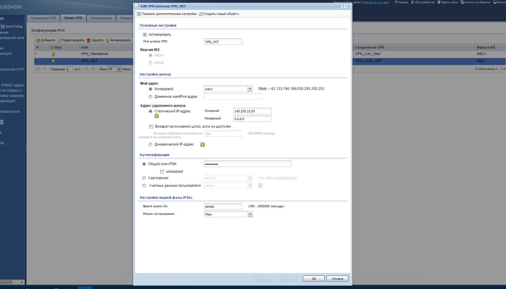

День добрый. Пытаюсь поднять VPN между филиалами с данным железом. Dlink Dir140L стоит в филиалах, а Zyxel USG40W здесь в центре.
При использовании Dlink 804HV в центре все работает прекрасно, но стоит задача обозначенная выше.
Вроде бы все настроил правильно, но явно где-то косячу. Пните в направлении ошибки, пожалуйста.
Комментарий к файлу: DLink настройки
Dlink 104.JPG [ 177.43 KiB | Просмотров: 2059 ]
Комментарий к файлу: Zyxel настройки
Zyxel_VPN.JPG [ 140.88 KiB | Просмотров: 2077 ]
Zyxel_VPN_1.JPG [ 133.07 KiB | Просмотров: 2077 ]

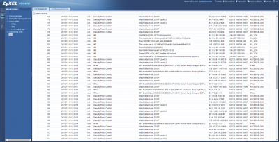

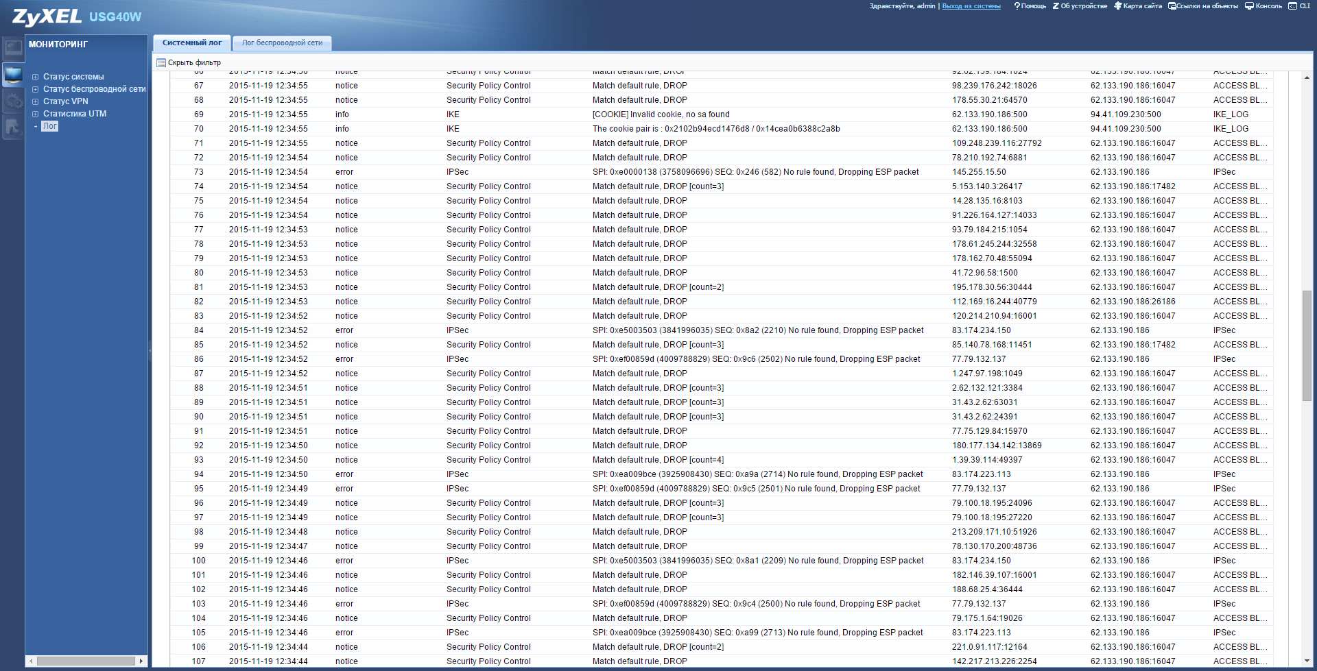

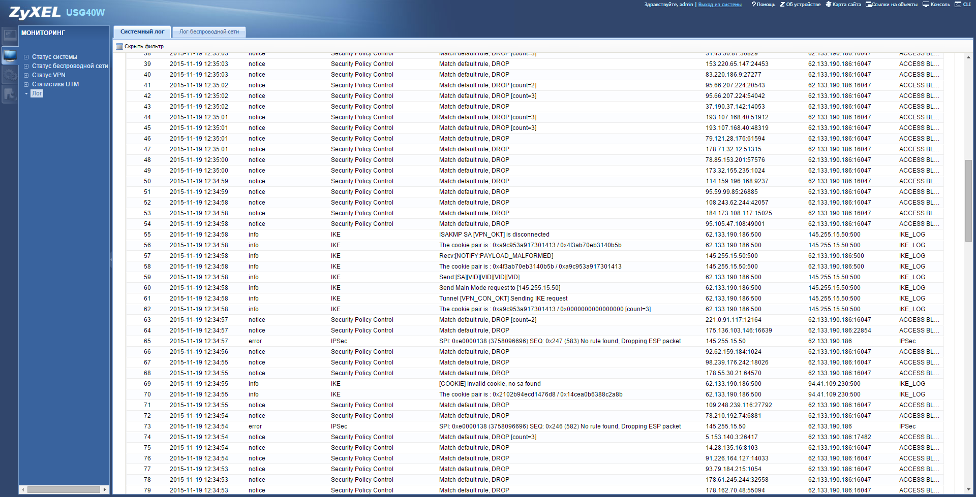

Прикладываю логи. 3 скриншота.

Cогласуйте Lifetime для Фазы1 и Фазы2 на обоих девайсах.
