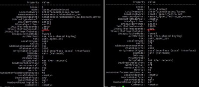

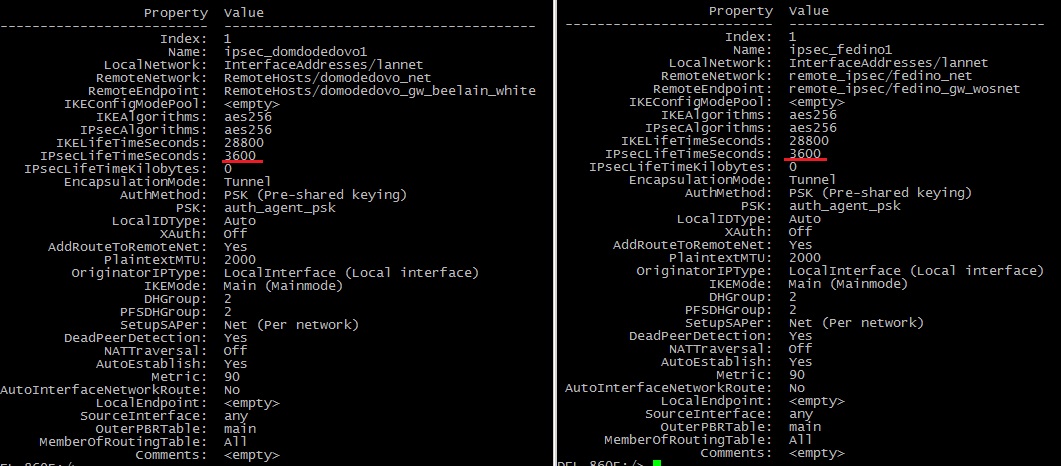

Есть два одинаковых dfl860e с прошивками 10.22.
Между ними настроена ipsec туннель.
Настройки одинаково симметричны
ipsetun.jpg [ 175.82 KiB | Просмотров: 1506 ]

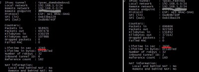

Но при установке соединения есть расхождения в показателе lifetime
vpnstat.jpg [ 103.15 KiB | Просмотров: 1506 ]
Отсюда вопрос: как так?
Да и вроде хрен бы с ним, но периодически туннель повисает.
И куда хуже дела обстоят с третьим офисом, но там уже виртуальный шлюз от керио (
 Заголовок сообщения: Re: DFL 860 lifetime
СообщениеДобавлено: Чт ноя 05, 2015 09:25
Никогда у себя не обращал внимания на этот параметр. Может потому что туннель не падал?
А как у Вас это проявляется? Восстанавливается сам? Или приходится делать какие-то телодвижения?
