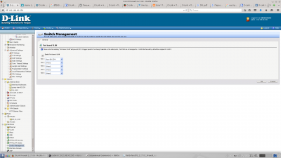

1. При настройке vlan на портбазед пишется
Attempting to use new configuration data...
Warning W262/{Switch Management} in "SwitchManagement", property "EnableVLAN":
- VLAN API error: 0x10006
License file successfully loaded.
Configuration done
localcfgver=34
Что это такое я не знаю но смотрится угрожающе

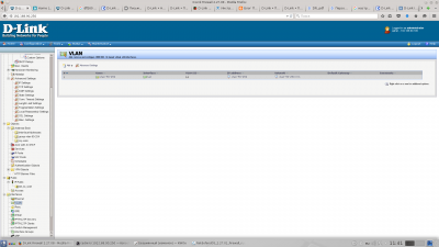

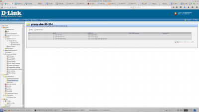

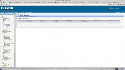

2.Не заводится dhcp на vlan
Скрины в куче

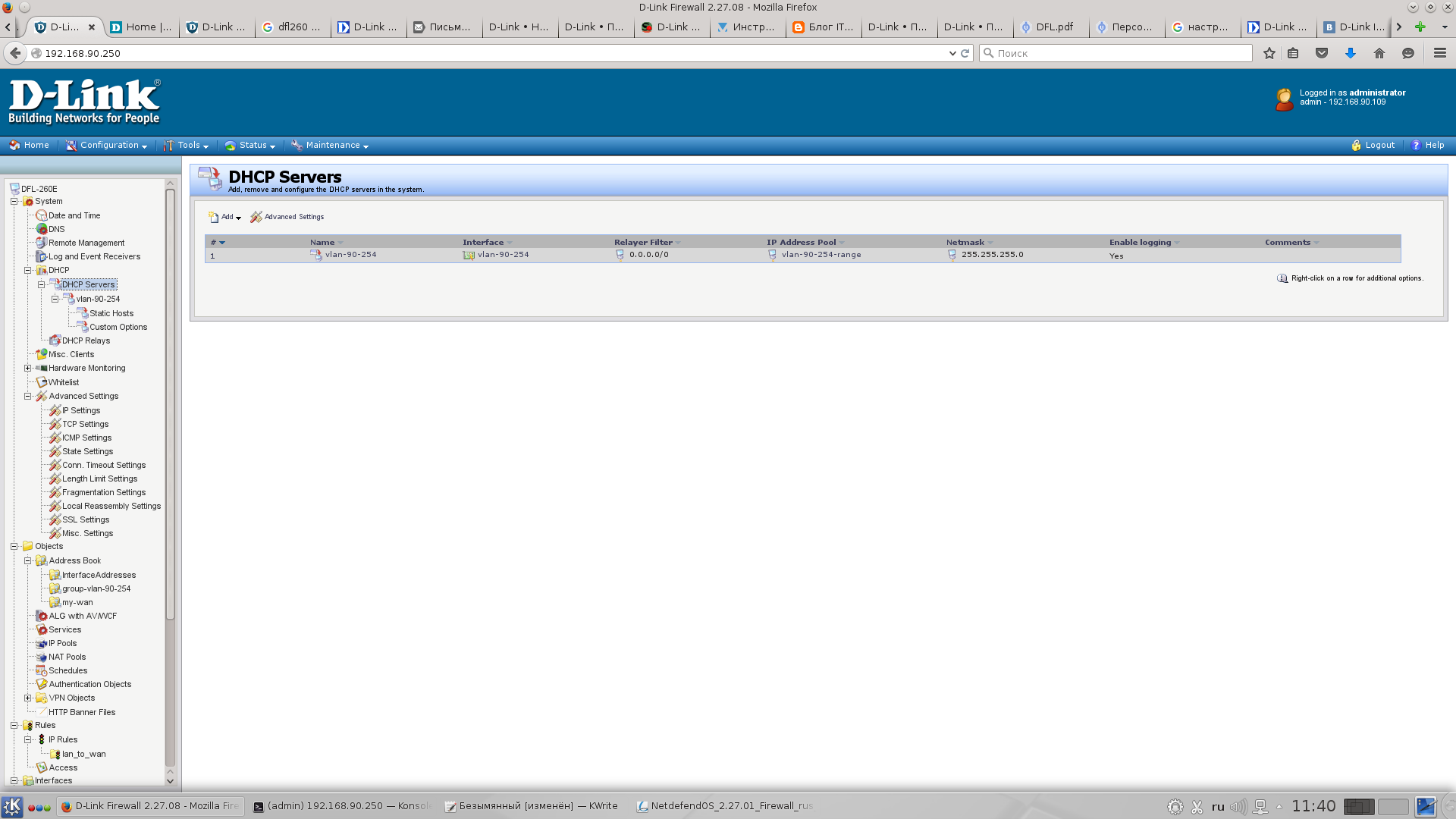

а куда вы настраиваете Vlan отдельным портом , и ли тегом ?
Я так понимаю портбазет подразумевает что vlan будет на отдельном порту.
снимок5.png [ 186.47 KiB | Просмотров: 4017 ]

я просто не пользуюсь порт басед - L2 наше все .
а по скринам - нормально все и влан и прочее ...
попробуйте удалить все . и настроить заново ....

Мануал в подшиве
а вот насчет того что бы запихать остальные порты во влан - это идея.. но факт в том, что
Когдя я на клиенте руками пишу ифконфиг то он у меня подключается к влан порту, если пишу правило что влан ходит в лан - то могу и к дфл присосаться
Не работает по факту только dhcp
