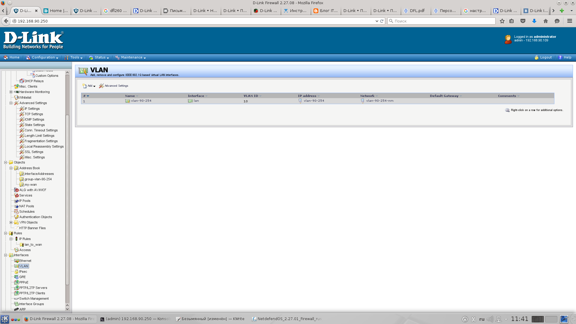

Друзья есть пока 2 яркие проблемы

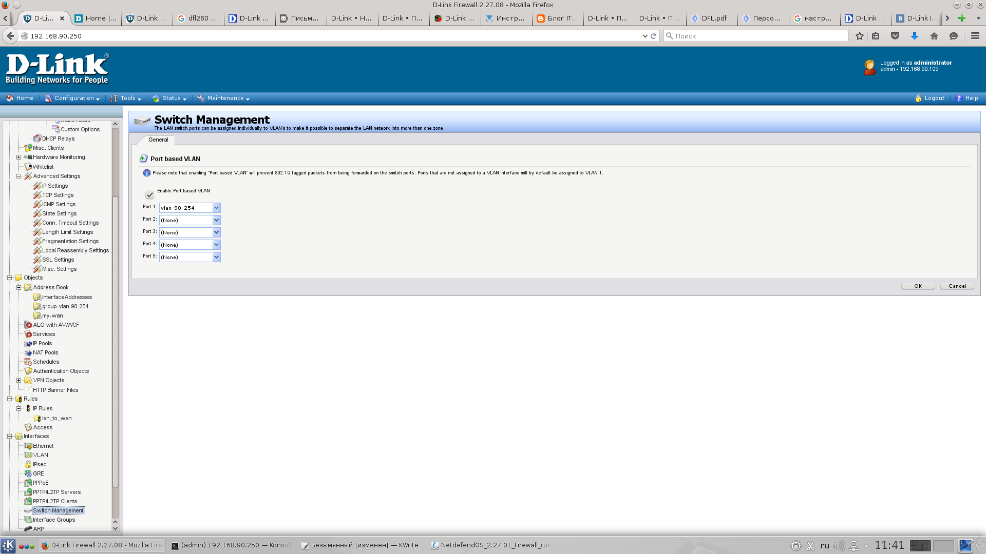

1. При настройке vlan на портбазед пишется
Attempting to use new configuration data...
Warning W262/{Switch Management} in "SwitchManagement", property "EnableVLAN":
- VLAN API error: 0x10006
License file successfully loaded.
Configuration done
localcfgver=34
Что это такое я не знаю но смотрится угрожающе
2.Не заводится dhcp на vlan
Скрины в куче
Ну и в довесок не могу активировать триальные лицензии на антивирусы там всякие и другие чтукости.
снимок4.png [ 177.43 KiB | Просмотров: 4063 ]
снимок3.png [ 183.96 KiB | Просмотров: 4063 ]
снимок2.png [ 180.37 KiB | Просмотров: 4063 ]

а куда вы настраиваете Vlan отдельным портом , и ли тегом ?
 Заголовок сообщения: Re: dfl-260
СообщениеДобавлено: Пт окт 23, 2015 14:30
Зарегистрирован: Пт окт 23, 2015 12:34
Сообщений: 30
Я так понимаю портбазет подразумевает что vlan будет на отдельном порту.
снимок5.png [ 186.47 KiB | Просмотров: 4052 ]

я просто не пользуюсь порт басед - L2 наше все .
а по скринам - нормально все и влан и прочее ...
попробуйте удалить все . и настроить заново ....
больше ни чем помочь не могу.....
PS мануала вааще не видел , покажите ;-)
может остальные порты надо указать в каком они влане ?

а вот насчет того что бы запихать остальные порты во влан - это идея.. но факт в том, что
Когдя я на клиенте руками пишу ифконфиг то он у меня подключается к влан порту, если пишу правило что влан ходит в лан - то могу и к дфл присосаться
Не работает по факту только dhcp

Я удаленно, без руководства настраивал VLANы. Если верно помню, то с DHCP. И все работало.

Скачал отсюда
http://www.dlink.ru/ru/products/6/1380_d.html
новую прошивку
перепрошил ей ТОТ ТРИППЕР КОТОРЫЙ БЫЛ ТАМ ОТ ПРИРОДЫ
И вланы завелись, "если память не изменяет даже с DHCP" (c)
