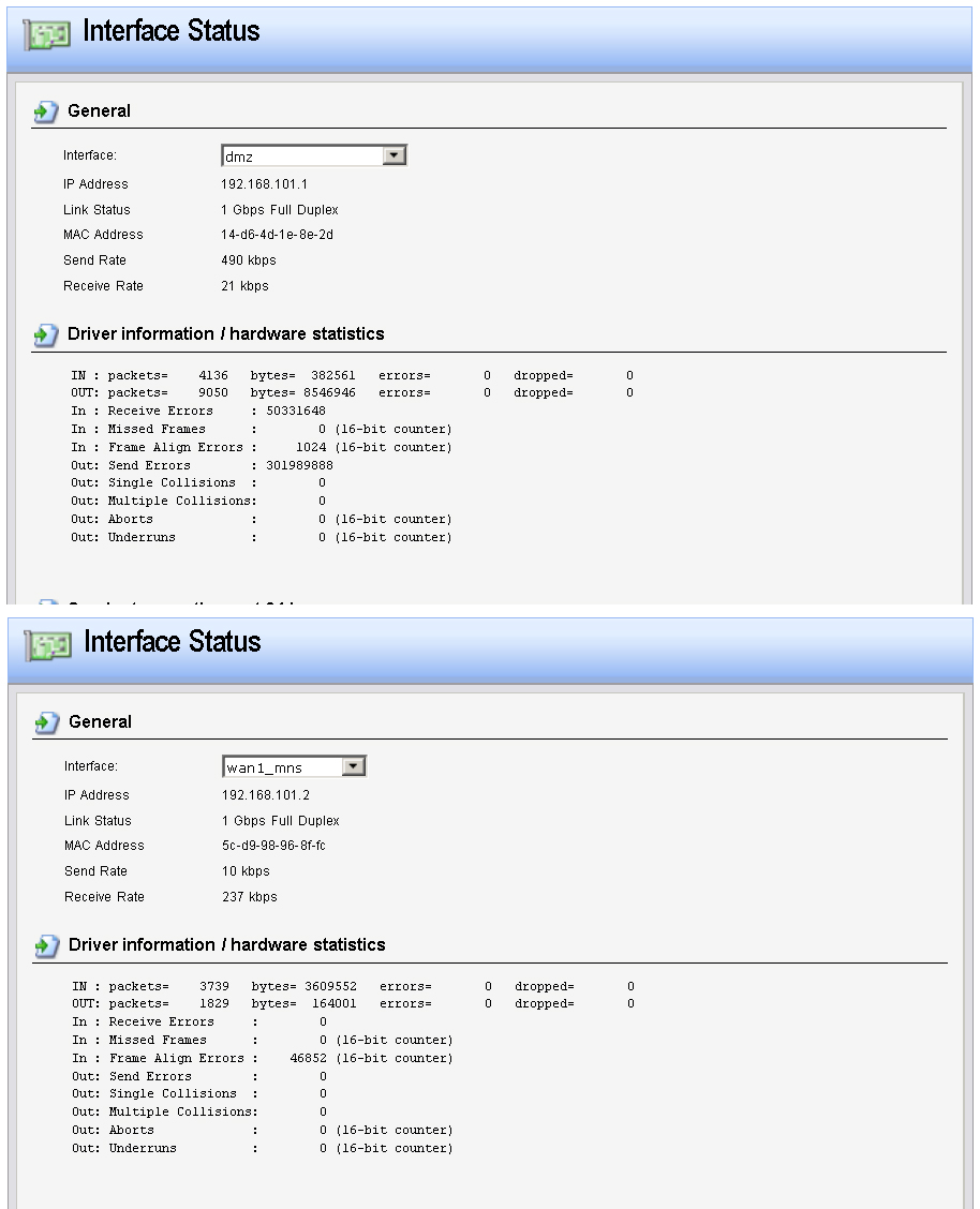

Добрый день!
На скриншоте ниже приведены счетчики на интерфейсах двух межсетевых экранов DFL-860e, соединенных между собой напрямую патч-кордом 5 метров. Перед снапшотами устройствам был сделан Reboot - Power-off directly and restart from power-on state. Цифры на счетчиках не прибавились, но и не обнулились. Что они значат и нужно ли принимать какие-либо меры, на других интерфейсах таких значений на счетчиках нет, либо очень маленькие. А In : Frame Align Errors на остальных интерфейсах по 0, но там скорость 100Mbit/s, а здесь 1Gbit/s.
Более короткий кабель пробовал - никак не влияет, а принудительно 100Mbit/s не ставил.

Попробуйте снизить скорость.
Попробуйте через свитч (хоть неуправляемый) пустить.
Попробуйте прошивку обновить.
У меня, через свитч, все ровно

Столкнулся с похожей проблемой. Оборудование провайдера Mikrotik RB260GS включено в наш DFL-860e в порт WAN2, при скорости от провайдера выше 100mbit/s железки не видят MAC-адреса друг друга, в статус порта WAN2 DFL пишет Frame Align Errors. Пробовали менять Mikrotik, DFL, перенастраивать WAN2 на DMZ, менять принудительно скорость WAN2 с 1Gbit/s на 100Mbit/s, принудительно выставлять MAC-адрес на порту WAN2, откатывал прошивку на предыдущую - эффект тот же самый, пакеты не идут (видно в статусе порта), НО если просто подключить к любому роутеру (свичу) с WAN2 патчем - пакеты начинают идти.
Прошу помощи, или исправления в последующих версиях прошивок, сейчас версия 10.22.01.04-26408-WW

Эта вещь аппаратная. Прошивкой не вылечится
Из "попробовать":
- обновить прошивку на MikroTik, что вряд ли поможет
- перенастроить WAN2 на один из LAN портов. Это может помочь, т.к. там вроде чипы другого производителя в отличие от WAN2
СообщениеДобавлено: Пт окт 09, 2015 17:02
Сообщений: 219
Собственно FA - это физический уровень и причины либо в плохом кабеле или же "разноязыкости" протоколов согласования. Второе обычно лечится явным выставлением одинаковых параметров скорости и дуплекса на обоих сторонах. Ну или вставлять в середину коммутатор потупее.
