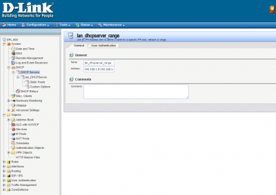

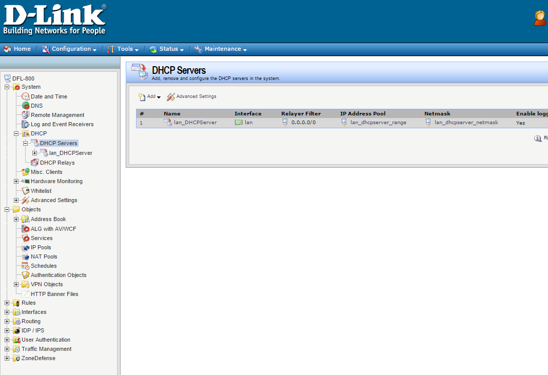

Здравствуйте.
Есть DFL-800 уже несколько лет, работает нормально. Но скоро может возникнуть проблема в IP адресах, их может скоро не хватать, т.к. у меня ДШСП сервер настроен в таком диапазоне 192.168.1.5-192.168.1.249. DFL уже выдал последнему устройству адрес 192.168.1.209.
Вот у меня вопрос: как расширить диапазон адресов скажем сделать еще вот такой 192.168.0.1-192.168.0.254. Можно ли просто добавить этот диапазон через запятую в ДШСП сервере? или нужно создавать новый? И будет ли DFL пускать новые IP адреса в инет? Если нет та как сделать чтобы пропускал? И сколько DFL может выдавать IP адресов?
Комментарий к файлу: Вот тут можно добавить через запятую новый диапазон 192.168.0.1-192.168.0.254 ???

Если вам не хватает, измените подсеть на лан расширив маску сети .
Работы на 3минуты . Единственное что все компы в сети придется перегрузить .
Собственно если новая сеть будет охватывать старую - то можно и не перегружать. Разве что пользовательским компьютерам зачем-то вязаться каждый-с-каждым.
Впрочем я бы воспользовался моментом и "переехал" на менее рискованные диапазоны (не 192.168.0.0/24 и не 192.168.1.0/24)
Ну и из минусов решения "100500 компьютеров в одном бродкаст домене" не стоит забывать... и соответственно опять же желательно позаботится о например разносе сетевых устройств по vlan

Еще вопрос: смотрю карту DHСP сервера там занято уже 210 адресов, но из них штук 100 давно не активные (то есть нет таких клиентов), а DFL не выдает новым клиентам старые IP адреса, а продолжает выдавать новые. Что будет когда IP адреса кончатся? Будет ли DFL (когда кончится диапазон) выдавать новым клиентам старые адреса которые он зачем то держит? Если нет то как очистить его карту?
 Заголовок сообщения: Re: DHCP сервер на DFL-800
СообщениеДобавлено: Сб окт 03, 2015 16:24
Будет . Очистить можно только через шелл . Ищите по форуму тема обсуждалась .
