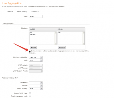

да действительно есть . правда не понимаю "чего нажимать там и куда вертеть..."
и смутила ещё надпись стрелкой красной обозначил.

DFL не сможет с'агрегировать LAN-порты
В 10 версии речь идет про независимые порты, например, WAN и DMZ для 260E или WAN1, WAN2, DMZ для 860Е и т.д.
А вот насчет одного из LAN портов - не знаю, как он их сможет собрать в транк.
