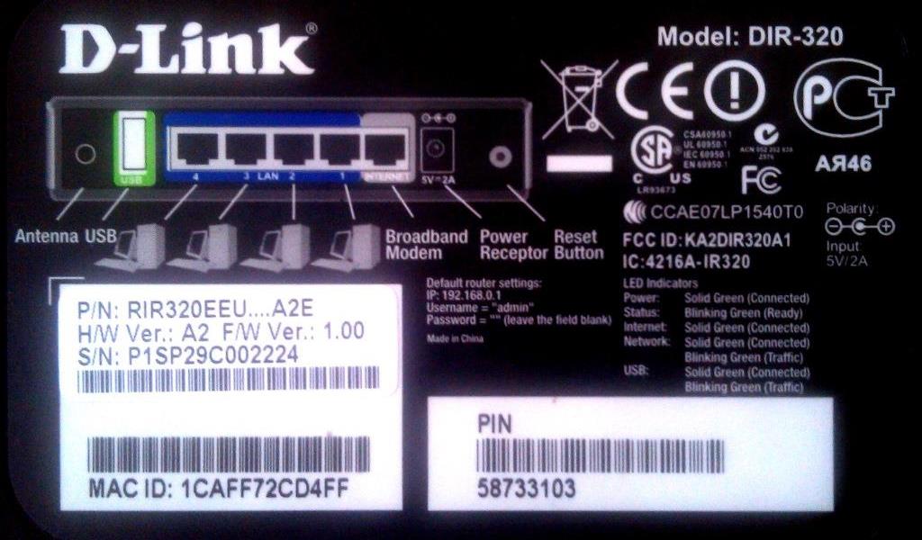

Достался мне Dlink DIR 320 с диагнозом:
"После выключения и включения света перестают работать порты."
Лечится передергиванием сетевых шнуров при включенном роутере.
Прошивка установлена ASUS WL500gpv2 Firmware 1.9.2.7-d-r1612 (как такое возможно?)
Первая мысль - прошить родной прошивкой. (Я прав?)
Из наклейки не могу понять, какая это разновидность роутера или А1 или А2 или А2Е
(кому в голову пришло выпускать разные роутеры под одним названием???)
На официальном сайте (http://ftp.dlink.ru/pub/Router/) есть прошивки к 4 разным DIR320, но ни А1 ни А2 ни А2Е нету.
ВОПРОС:
Что у меня за роутер?
Какую выбрать для него прошивку?
и где ее взять???
Наклейка роутера прилагаю
Спасибо.
IMG_20150918_124101.jpg [ 92.12 KiB | Просмотров: 4183 ]
СообщениеДобавлено: Пт сен 18, 2015 13:34
Последняя прошивка версии 1.22. Здесь: ftp://ftp.dlink.ru/pub/Router/DIR-320/Firmware/
На этой мыльнице прекрасно и стабильно работает прошивка от Вампика: http://vampik.ru/proshivka-dlya-d-link-dir-320/
По последней ссылке можете также можно почитать, как сменить вашу текущую прошивку.
