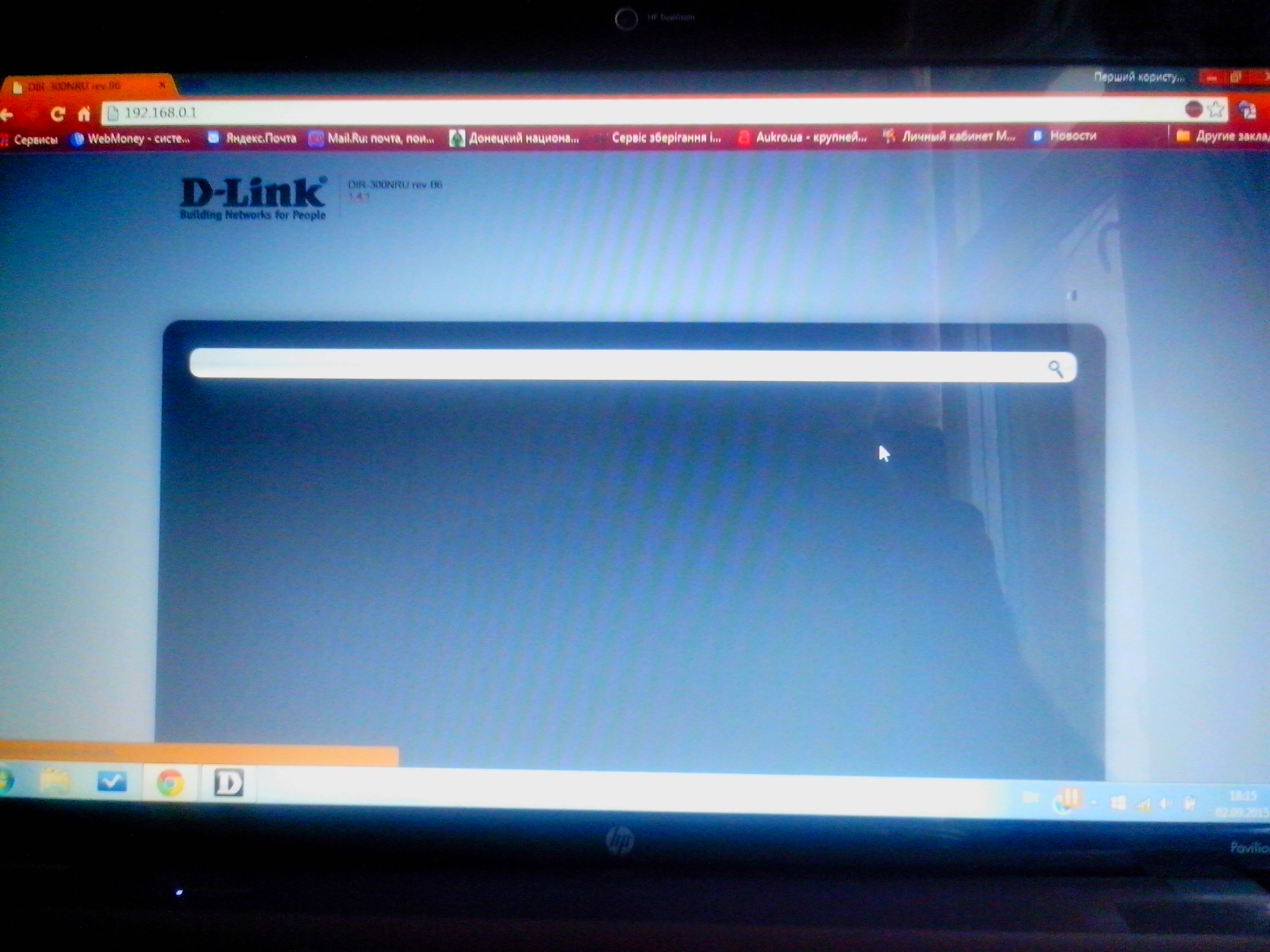

только выбивает интерфейс, как на картинку, и збоку моргает что идеть загрузка и все, больше ничего не делается и не появляется нормальный интерфейс. прошивки менял, кеш чистил, reset нажимал, не помогло.
что делать? как исправить?

Попробуйте прошить последнюю версию прошивки через аварийный режим.
прошил, все тоже самое. что дальше делать?

Так во всех браузерах?

Всем спасибо за помощи. Проблема решина:
антивирус аваст блокировал, отключил его и спокойно зашол в интерфейс.

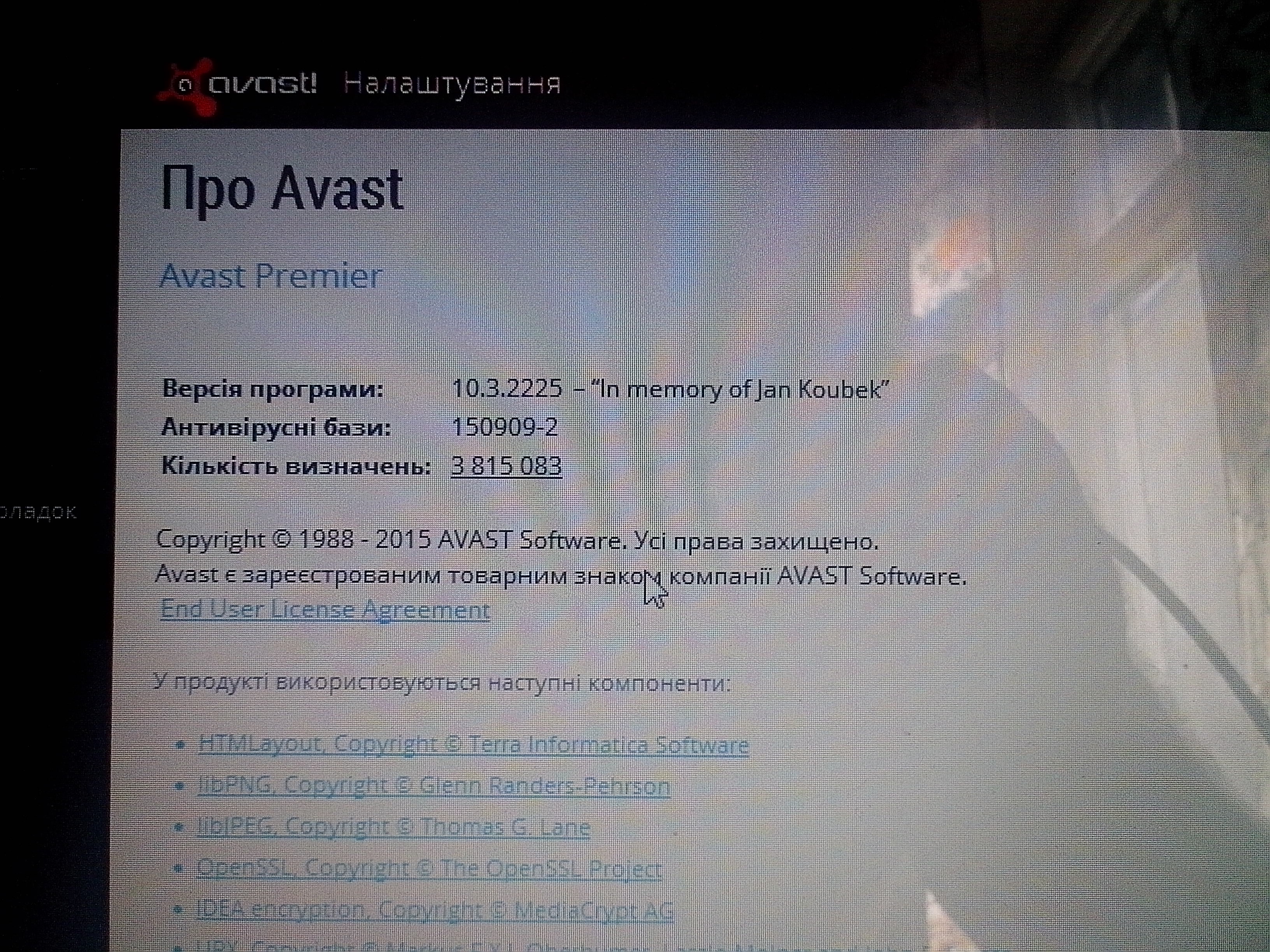

Странный антивирус. Пока тему не закрываю, отпишитесь, какая версия антивируса была? Операционка Win7, я так понимаю.

Сообщений: 10
win 7
