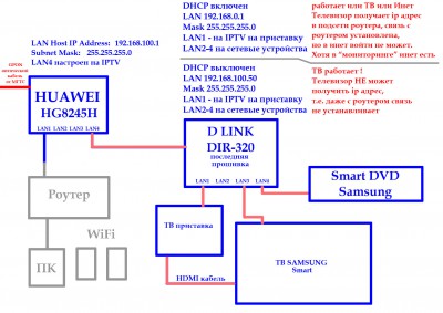

Телевизору нужно ТВ от приставки по HDMI кабелю и нужен интернет по кабелю (Вафля не канает!!!). А кабель в комнату заведен только один!
Поставил рядом с теликом DIR-320. Воткнул в WAN кабель, идущий от HUAWEI'я. С LAN1 кинул кабель на приставку, с LAN4 на телек. Настроил... и...
...не работает как надо!
ТВ показывает, но при этом телевизор получает все сетевые параметры от DIR-320, но в интернет выйти не может!
Как только вынимаю кабель, идущий на приставку или втыкаю сетевой кабель вместо приставки в телевизор интернет работает!
Т.е. одновременно и ТВ и инет НЕ работают!

СообщениеДобавлено: Пт авг 28, 2015 21:32
на том дир что рядом с телеком
1. выключить DHCP
2.Приколотить на лан адресс из сети хуевея
- радоваться получая все настройки от хуавея
иначе рисуйте картинки , с адресами и линиями соединения
СообщениеДобавлено: Сб авг 29, 2015 13:21
Зарегистрирован: Пт авг 28, 2015 19:24
Спасибо за совет!
1. выключить DHCP
Не вышло! Телевизор перестал соединяться с роутером вообще.
Нарисовал, приложил.
DIR320-TV.jpg [ 346.18 KiB | Просмотров: 3069 ]
СообщениеДобавлено: Сб авг 29, 2015 15:49
1. Какая ревизия dir-320?
2. Показывайте скриншоты настроек wan, lan, группирования портов.
3. На Huawei есть dhcp-сервер?
4. Приставке нужен доступ в инет напрямую или она может работать через nat?
СообщениеДобавлено: Сб авг 29, 2015 16:27
В дополнение к тому, что написал Владимир:
Из лан-порта Хуавея кабель в лан-порт дир320
СообщениеДобавлено: Сб авг 29, 2015 17:14
Боюсь что тут без бубнов кабелей не обойтись . Пологаю что 4й порт хуавея спецом сделан под приставку . И интернета там может и не быть в этом порту .
СообщениеДобавлено: Сб авг 29, 2015 21:59
Видимо, так и есть. На картинке так и написано... )))
