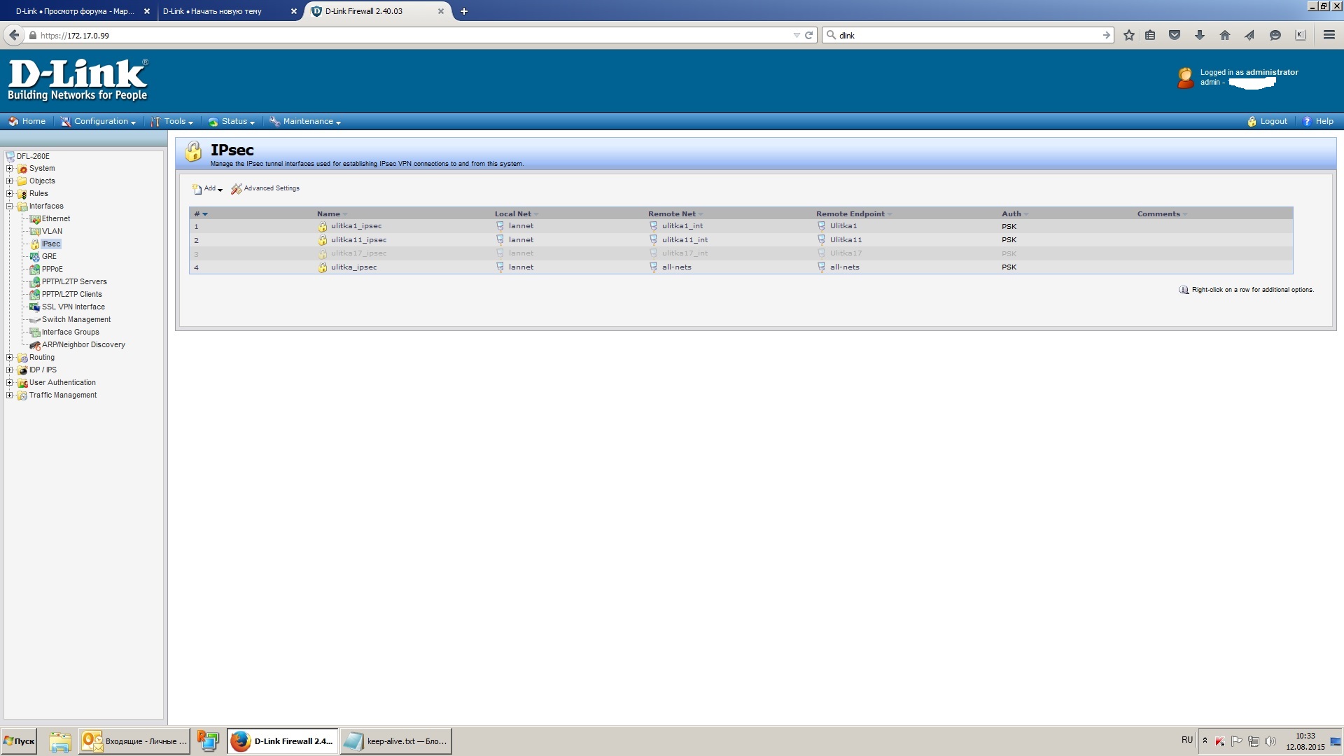

Помогите, пжл. по IPSEC VPN
Есть сеть из 15 удаленных магазинов. 12 из них подключаются, используя "Thegreenbow ipsec vpn client". Остальные - lan_to_lan.
Стоит задача перевести все точки на lan_to_lan.
Магазины У 1 и 11 успешно работают уже несколько месяцев. На У1 использую NETGEAR FVS318G-100RUS, на У11 – DSR-150N. В дальнейшем для подключения остальных точек планирую использовать DSR-150N.
При добавлении очередного туннеля (на картинке он Ulika-17, там тоже dsr-150n), с разными интервалами начинает отваливаться интернет. 5 мин работает - отваливается, может 30 мин отработать, потом просто пропадает пинг шлюза. На WEB морду заходит без проблем. В логах ошибок нет. Если туннель У17 отключить – все приходит в норму. Настройки туннеля У17 проверил под микроскопом.
Не могу понять, что происходит.
Исходя из вышесказанного, имеются несколько вопросов?
1. 12 магазинов подключаются, используя туннель ipsec_vpn с помощью «TheGreenbow”. Там используется XAUTH для удобства. Стоит ли сделать для каждого магазина свой туннель или это не важно?
2. В туннелях У1 и 11,( lan_to_lan) использую keep-alive в режиме AUTO. В ulitka_ipsec – DPD. Можно ли так?
3. В настройках DSR-150N есть включенный NATTravelsal. Нужен ли он, если адреса удаленных точек белые?
4. Пару раз, при попытке редактирования туннеля (не У17) видел всплывающие окна друг за другом. В 1-ом: «Unable to get value for property: KeepAlive». Следом- «Error while evaluating condition KeepAlive=="Manual":0»
Что не так, KeepAlive – AUTO?
Помогите, кто может.
