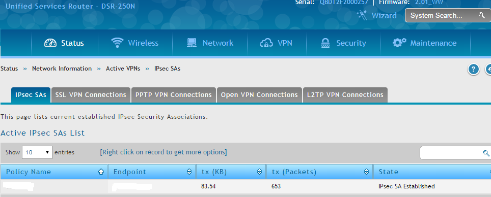

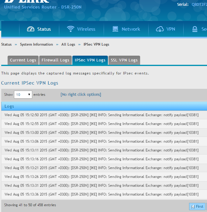

После перепрошивки DSR-250N VPN поднялся, но как то странно....
На DFL-250N статус поднят и показано что пакеты бегают, а вот на DFL-210 логи по фильтру IPSec пусты и в статусах видно что VPN вроде как не поднят (смотрите скриншоты).
Пинги с обоих концах не идут. Трассировка заканчивает на WAN портах.
Что делать?

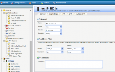

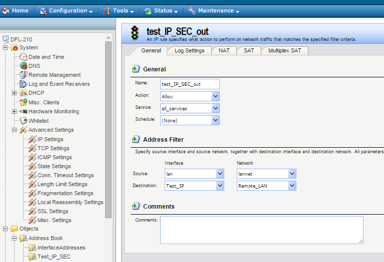

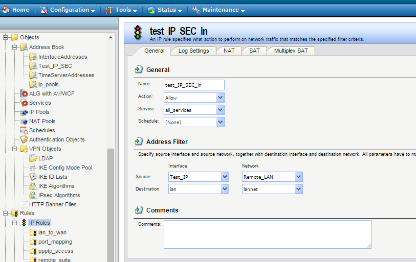

Вот скрины, там правда без конкретных значений
out.PNG [ 69.63 KiB | Просмотров: 7582 ]
in.PNG [ 67.78 KiB | Просмотров: 7582 ]
СообщениеДобавлено: Ср авг 05, 2015 17:06
у вас интерфейс туннеля называется Test_ip ?
и да , пока не будет правил . и в туннеле не пойдет траффик , который вы разрешите правилами - туннель на DFL не поднимется .
