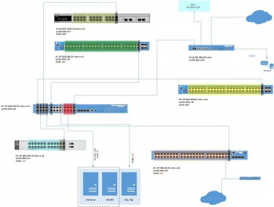

Доброго времени суток. Помогите пожалуйста разобраться с привольностью подхода и организации сети с участием DFL-860e. Прочитано много, реализовано практически ничего.
Планируется следующая сеть.
Центральный коммутатор 3 уровня HP 1910 где будут находится 6-7 вланов.
Vlan 100 (192.168.10.0)
Vlan 200 (192.168.20.0)
Vlan 300 (192.168.30.0)
Vlan 400 (192.168.40.0)
Vlan 500 (192.168.50.0)
Vlan 1 (192.168.1.0)
всем нужен выход в интернет и взаимодействие между собой. Все это решается штатными средствами коммутатора. одному из вланов (500) нужен доступ в подсеть X (192.168.0.0) которая подключена DFL-860e.
Во влан 1 планируется поставить контроллер домена и wins сервер, а также dhcp сервера для каждой влан.
На коммутаторе настроить dhcp-relay для всех вланов
В качестве роутера и экрана стоит DFL-860e к ниму подключен 1 провайдер, сеть Х к которой нужно организовать доступ (неболее), транком планируется подключить коммутатор.
Вопросы:
Возможно ли реализовать данную схему? Что подправить ?
Каким образом заставить DFL выпускать всех в интернет. Нужно ли создавать все вланы на нем? или достаточно одного?
Что делать с сетью Х? Нужно ли для нее создавать отдельный влан или достаточно просто завести на DFL?
какие правила надо создать чтобы пустить с подсеть Х?
Документ111.jpg [ 101.09 KiB | Просмотров: 3043 ]

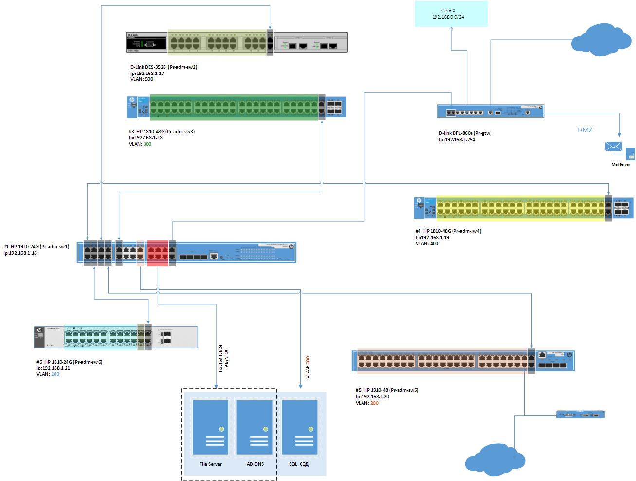

 Заголовок сообщения: Re: помогите с настройкой DFL860e
СообщениеДобавлено: Чт июл 30, 2015 13:59
вот как с L3 я не могу сказать ,
я бы сделал все вланы на DFL, возможно и DHCP там же , но если релей сделаете - то да .
а потом весь трафик гонял бы через DFL. накладно конечно , но как с L3 это, не знаю ....
могу предположить что маршрутизацию вланов оставить на L3 . а маршрут в мир отправить на DFL но такого не разу не делал .
не хотелось бы загружать DFL лишней работой. нагрузка возрастет во много раз!
СообщениеДобавлено: Чт июл 30, 2015 15:29
daren5 писал(а):
Целиком солидарен. L3 маршрутизацию надо возложить на другое устройство. Тем более, что оно уже есть.
Вланов на DFL заводить не надо. Надо будет лишь завести все нужные сети и разрешить им доступ в инет. Просто в одном из Вланов будет находиться DFL и центральный коммутатор. И на коммутаторе в качестве основного шлюза для доступа в инет будет указан DFL. Все остальные локальные сети он будет рутить сам.
И DFL, разумеется, будет искать локальные сети через коммутатор.
тоесть, создаю таблицы маршрутизации на DFL объединяю их в группу и даю доступ группе..
на коммутаторе выделяю отдельный vlan (например 10) и соответсвенно помещаю туда и коммутатор и DFL? на коммутаторе создаю таблицу в которой указываю что все vlan идут в интернет через DFL. создаю транк (для всех вланов) и втыкаю провод в DFL?
DFl надо во влан разместить или ему все равно??
а как подключить ту отдельную сеть Х? Нужно ли для нее создавать отдельный влан или достаточно просто завести на DFL создав таблицу маршрутизации??

daren5 писал(а):
то есть, создаю таблицы маршрутизации на DFL объединяю их в группу и даю доступ группе..
В общем да, но не таблицы а объекты - подсети
собственно, по логике, это просто LAN сеть DFL
да. маршрут по умолчанию (основной) указывает на DFL
никакого транка не надо. просто подсеть и маршрут на DFL
Это просто LAN подсеть на соотв-щем интерфейсе DFL
С ней вы недостаточно подробно описали, Но, видимо, да. Отдельный VLAN на отведенном порту DFL - одному из LAN
