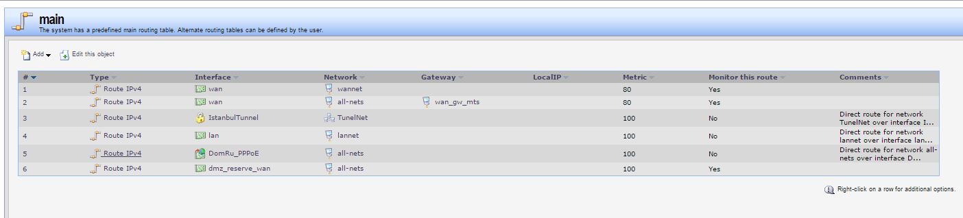

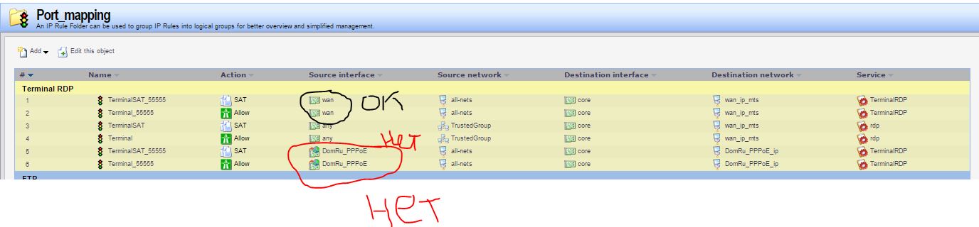

На 260е имеется два подключения : статическое и pppoe (см скрин).
Когда отваливается статическое, то автоматически подключается второе. Это на исходящие подключения.
Помимо этого ещё существует несколько перенаправлений портов. Так вот это перенаправление работает только на первом подключении, а на ppoe не работает, хотя в логах видно что входящее подключение есть и оно прошло фаервол.
Возможно дело в метриках. Возможно метрики надо делать одинаковыми и настраивать балансировка канала или нет ?
Как сделать чтобы входящие подключения работали сразу на двух портах (ip адресах)
Комментарий к файлу: Перенаправление портов

Комментарий к файлу: Маршруты
screen1.JPG [ 59.64 KiB | Просмотров: 2246 ]
СообщениеДобавлено: Ср авг 05, 2015 15:49
viewtopic.php?t=65359&start=14
СообщениеДобавлено: Ср авг 05, 2015 17:19
Зарегистрирован: Пт фев 22, 2008 08:57
Сообщений: 11
Спасибо,
получилось!
