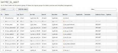

Всем привет!
DFL-1660, прошивка 2.60.02.02-24266 (WW).
Активировал триальные подписки и решил заменить в ip-правилах простой http-in-all на https-outbound-av-wcf. В результате, сразу же перестали работать icq, viber, skype. Сайты стали открываться заметно медленнее. Экспериментально выяснил, что icq,viber и skype не могут подключиться к своим серверам, как только я меняю простой http на http alg и, при этом, не важно с антивирусом или без и с wcf или без.
Антивирус в smtp работает нормально.
rules.jpg [ 90.01 KiB | Просмотров: 6140 ]
Правила 3-7 разрешают определенные порты для определнных ip.
Правила 8-9 те самые, на которых я проводил эксперимент для конкретного ip, который не входит в группу asu_gr1.
Правило 11 разрешает группе asu_gr1 стандартно-популярные сервисы (http, https, dns, майлагент и т.д.).
Что это может быть?

Цель - чтобы антивирус сканировал трафик http, а wcf блокировал определенный катгории сайтов. При этом, чтобы icq, viber, skype ходили в инет беспрепятственно. Получается, что icq, viber, skype используют порты 80, 443, 8080 и поэтому и попадают под действие ALG. Вопрос, как разрешить icq, viber, skype и многим другим программам использовать порты 80, 443, 8080 и не попадать под действие ALG?

А что большие диапазоны ип адресов у нужных сервисов? Ну там виберов всяких и прочего .
Если сможете выделить их то сделайте правило выше ваших алг .
А ведь и правда! Спасибо! Как же я сам не догадался... Посмотрю, сколько их.
