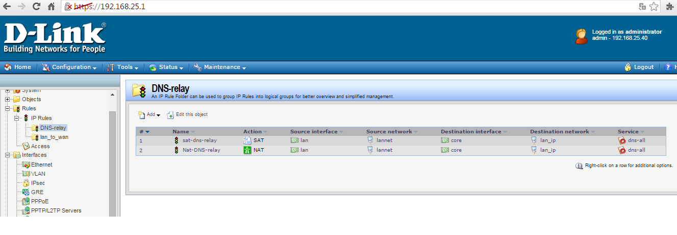

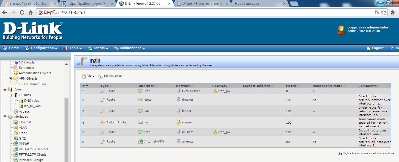

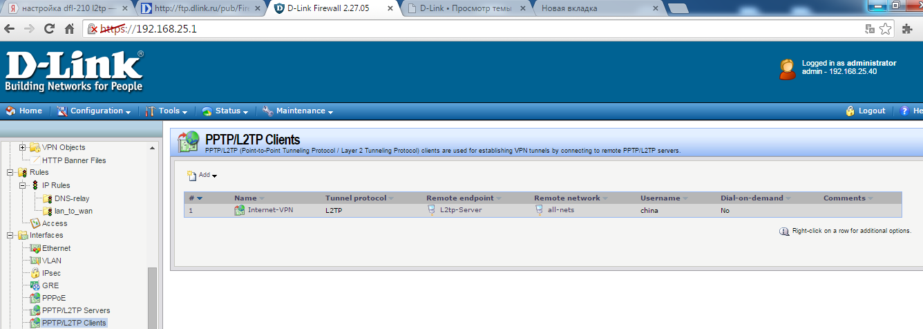

А я по вашему телепатик, ясновидящий, медиум? И вижу Ваши настройки при помощи хрустального шара?
Выкладывайте скрины!
 Заголовок сообщения: Re: DFL 210 + соединение l2tp +Dns в ручную
СообщениеДобавлено: Сб июл 18, 2015 21:58
Зарегистрирован: Чт окт 21, 2010 11:14
Сообщений: 85

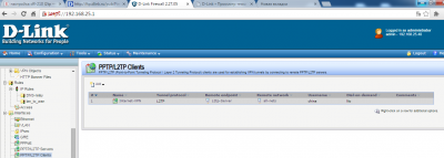

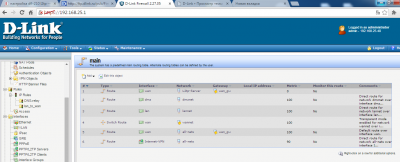

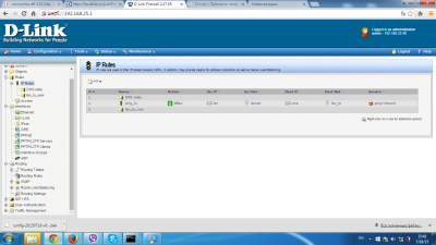

3.png [ 78.79 KiB | Просмотров: 4253 ]
2.png [ 66.09 KiB | Просмотров: 4253 ]
1.png [ 180.19 KiB | Просмотров: 4253 ]
СообщениеДобавлено: Сб июл 18, 2015 21:59
Сообщений: 85

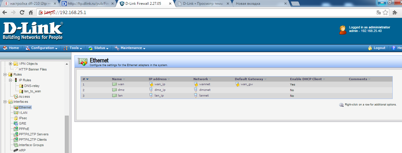

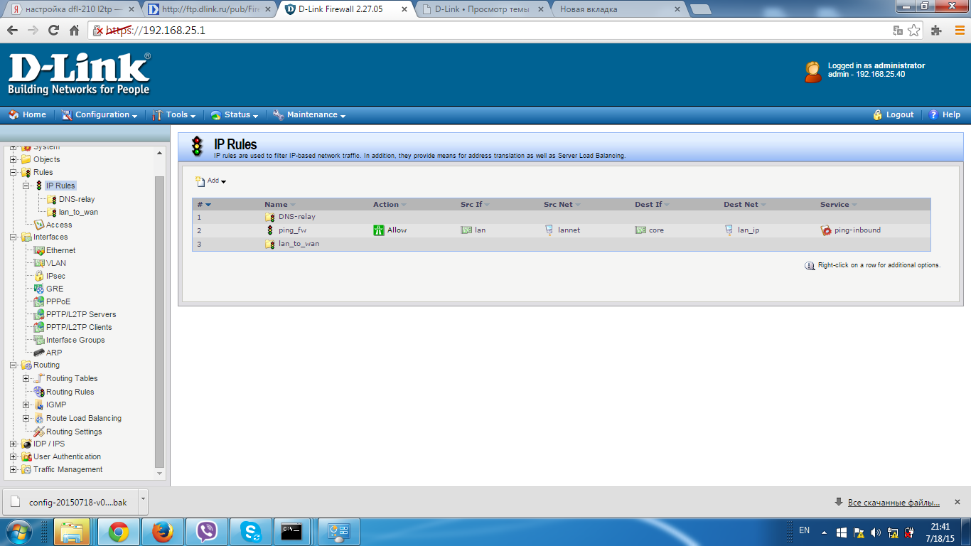

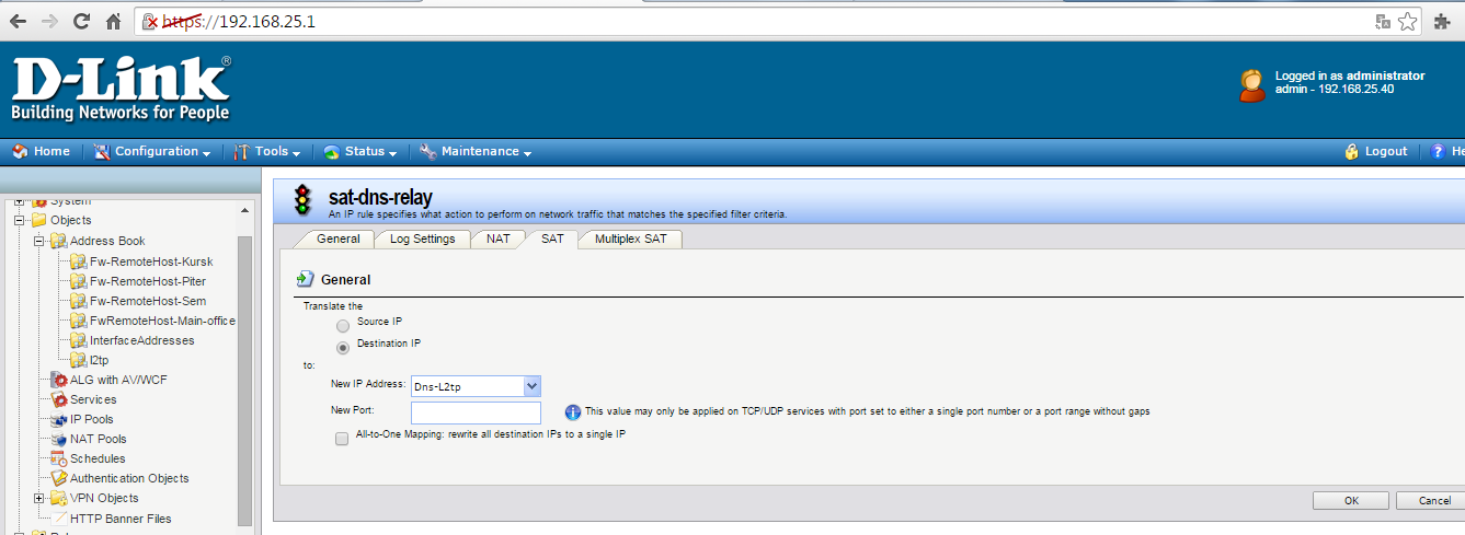

6.png [ 121.84 KiB | Просмотров: 4253 ]
5.png [ 101.83 KiB | Просмотров: 4253 ]
4.png [ 103.69 KiB | Просмотров: 4253 ]
СообщениеДобавлено: Пн июл 20, 2015 09:57
Для чего у Вас создан SwitchRoute ?
СообщениеДобавлено: Пн июл 20, 2015 14:42
Сообщений: 85
Я его не создавал , система создала
