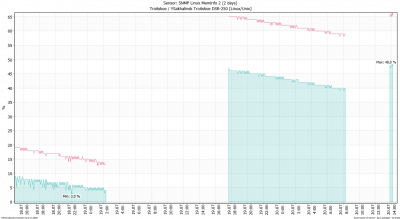

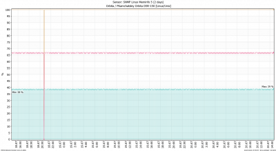

Откуда: Moscow
При включении SNMP и последующих запросах наблюдается memory leak (картинка в аттаче bad.png). В какой-то момент памяти становится 3-4%, после чего всё умирает и приходится выключать-включать. Для сравнения - версия 1.09B32 для DSR-150 (в аттаче good.png), где такой проблемы нет. К сожалению, найти 1.09B32 для DSR-250 на общедоступных сайтах у меня не удалось, по совету поддержки написал письмо на support@dlink.ru - ноль внимания, фунт презрения.
bad.png [ 73.22 KiB | Просмотров: 3686 ]
good.png [ 80.48 KiB | Просмотров: 3686 ]
