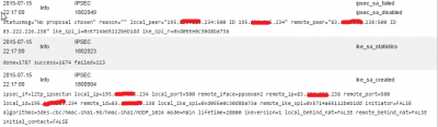

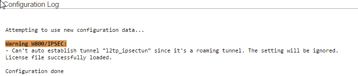

Здравствуйте после обновления прошивки DFL860e до 10. версии перестал работать L2tp over ipsec.
И появилась ошибка конфигурации:
02.png [ 13.31 KiB | Просмотров: 2629 ]
2015_07_15_22_10_59_D_Link_Firewall_10.21.02.png [ 39.93 KiB | Просмотров: 2629 ]

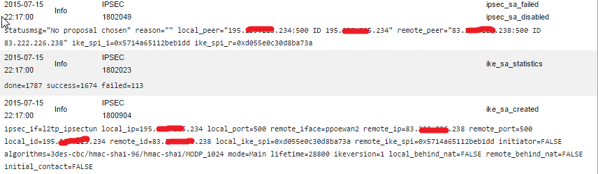

Попробовал после прошивки настроить заново l2tp. Не вышло.
Опять подключается только с телефона. На компе не проходит согласование безопасности.
