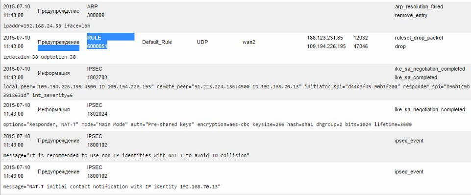

сделал все по мануалу......ничего не поменялось.....на маке "vpn-l2tp сервер не ответил".Прикрепляю скрины лога с dfl. мак ломится с 192.168.70.13
log01.JPG [ 112.63 KiB | Просмотров: 3657 ]
log02.JPG [ 105.97 KiB | Просмотров: 3657 ]
log3.JPG [ 61 KiB | Просмотров: 3657 ]

В мануале указана настраиваемая позиция "Nat traversal" (5 страница, 2-й рисунок) - поставьте не "off" а следующую и проверьте.

Сделал не помогло. Мне кажется ответ кроется здесь: remote proxy ID 192.168.70.13 udp:49881 local proxy ID 109.194.226.195 udp:1701 negotiation failed (переговоры не удались).

Тогда как вариант нужно рыть в направлении шифрования. Возможно mac чего то не может.
