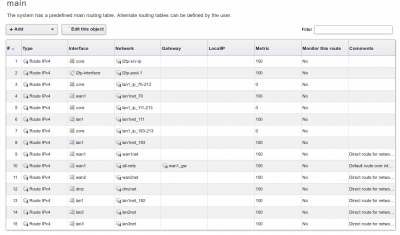

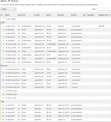

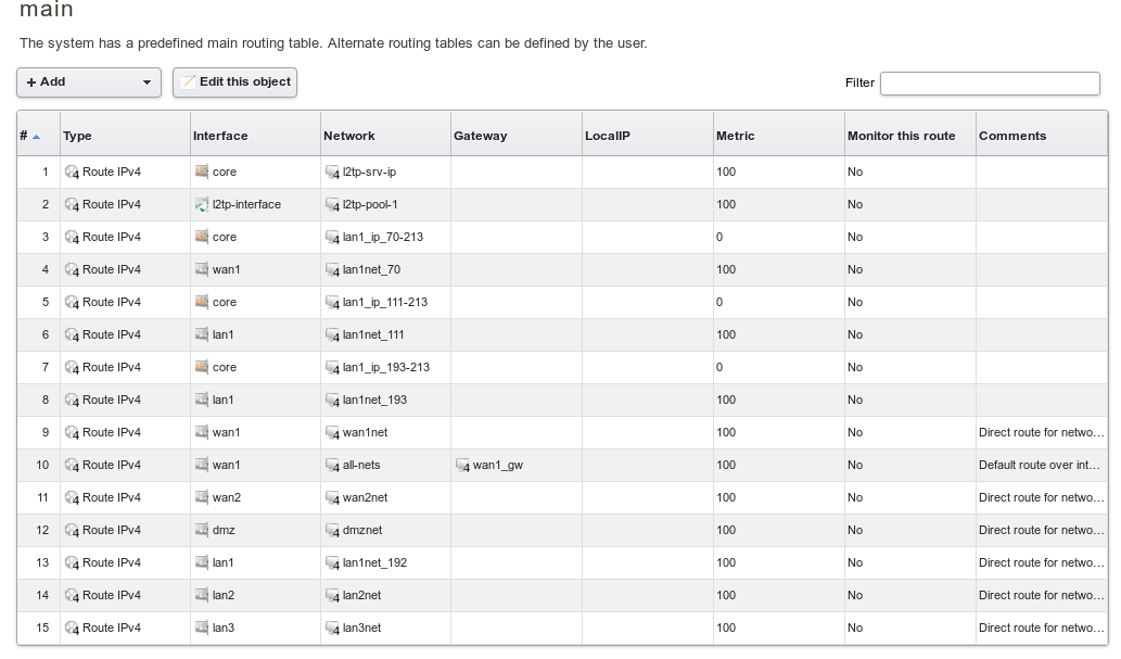

На скринах правила для l2tp и таблица маршрутизации.

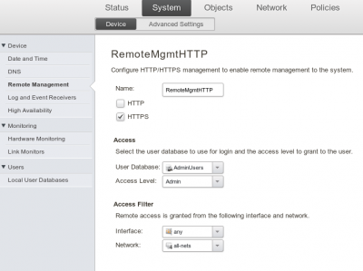

manag1.png [ 51.27 KiB | Просмотров: 7429 ]

Создал правила такого вида и таком же порядке:
l2tp-interface l2tp-pool core all-nets all-services SAT wan1_ip
l2tp-interface l2tp-pool core all-nets all-services ALLOW
l2tp-interface l2tp-pool wan1 all-nets NAT
Клиент великолепно подключается и ходит в инет (как и раньше), но с другого компа доступ снаружи до внешнего ip так и не появился (ping, ssh, админка). И не работает всё, что прокидывается наружу (smtp, imap, dns, ipsec до филиала). Т.е. ничего не меняется.
Что я делаю не так?
