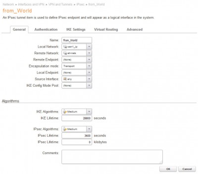

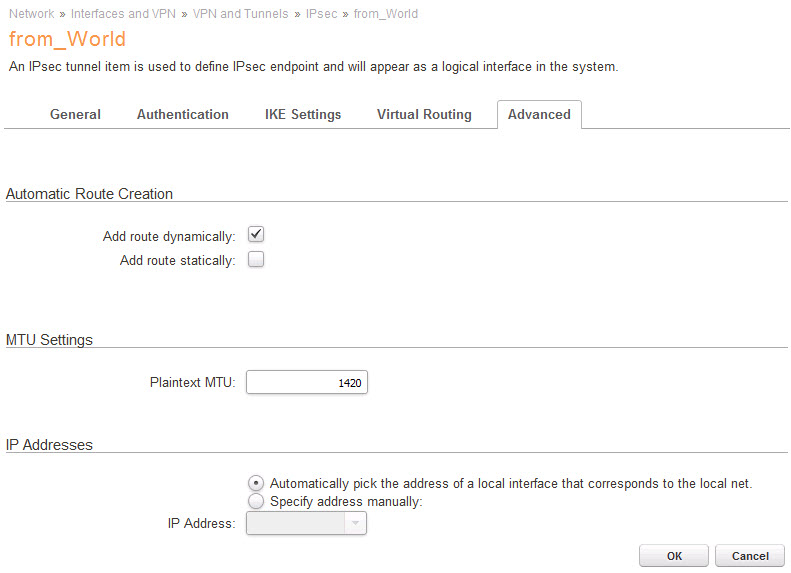

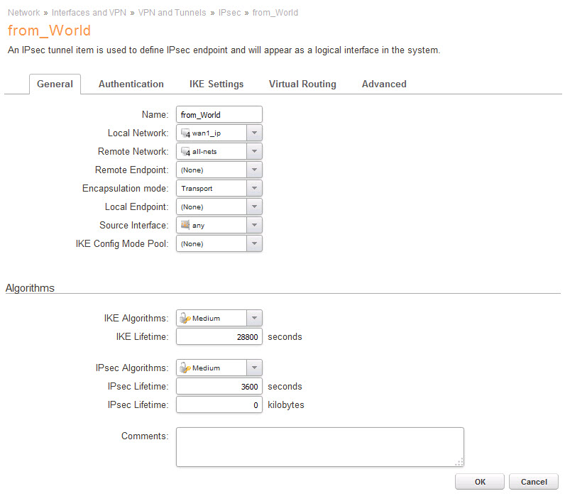

Создаю интерфейс IPSec со следующими параметрами (пишу не дефолтные):
Local Network: wan_ip
Remote network: all-nets
Encapsulation mode: Transport
Также добавляю заранее созданный ключ

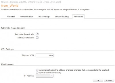

На вкладке Advanced снимаю галку с Add route statically и ставлю на Add route dynamically

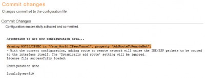

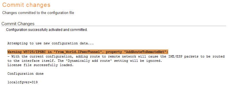

После применения настроек получаю следующее сообщение:
Attempting to use new configuration data...
Warning W5725/IPSEC in "ipsec_tunnel.IPsecTunnel", property "AddRouteToRemoteNet":
- With the current configuration, adding route to remote network will cause the IKE/ESP packets to be routed to the interface itself. The 'Dynamically add route' setting will be ignored.
License file successfully loaded.
Насколько я понял, роутер жалуется на то, что пакеты IKE/ESP будут маршрутизироваться внутри интерфейса и что настройка будет отключена. Хотя по инструкции все делаю правильно.

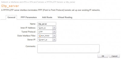

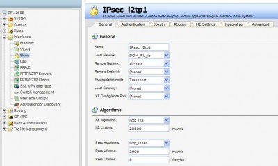

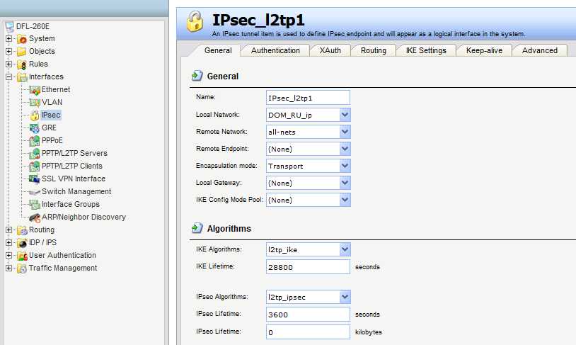

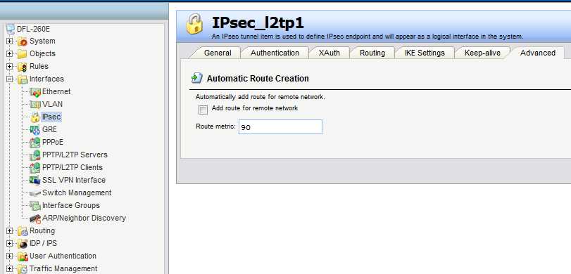

Вот мой скрин настроек интерфейса ipsec - сделан по мануалу "l2tp over ipsec" - все работает, подулючаются и мобильные устройства и пк.
Глядишь поможет.

Извиняюсь, не уточнил сразу, у меня тоже все работает, но просто соль в том, при сохранении конфигурации ругается, это раз.
И во вторых конфигурация вообще может не примениться. А это уже тупик. Что же, каждый раз выключать Ipsec интерфейс, что бы сохранить другие настройки ?

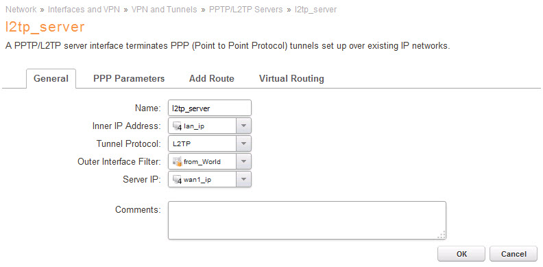

2015-09-09_2-59-13.jpg [ 52.58 KiB | Просмотров: 4485 ]
2015-09-09_2-58-14.jpg [ 69.17 KiB | Просмотров: 4485 ]
2015-09-09_2-57-40.jpg [ 93.09 KiB | Просмотров: 4485 ]

и вот самое главное
2015-09-09_3-02-02.jpg [ 73.79 KiB | Просмотров: 4485 ]
