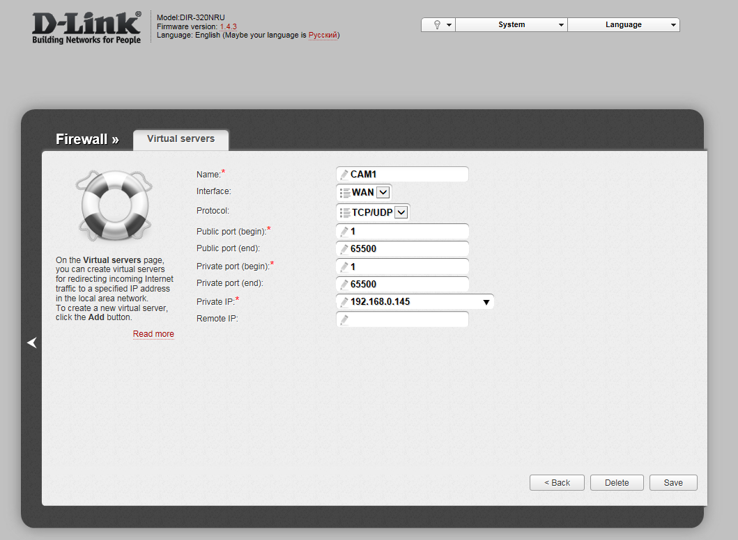

Странная проблема наблюдается. Куплен внешний белый адрес. Стоит вот такой роутер:
Model: DIR-320NRU (P/N: RIR320NRUB1A.B1E, H/W: Ver.:B1, F/W Ver.: 1.2.94)
Firmware version: 1.4.3
Роутер имеет адрес: 192.168.0.9
IP камера в сети (2103) имеет адрес: 192.168.0.145
Находясь в сети я открываю веб-морду камеры, она работает, все отлично.
Пытаюсь пробросить порт из-вне на эту камеру. Ни при каких условиях не открывается (скриншот настройки в скрепке).
При этом если я в этой-же настройке меняю IP 192.168.0.145 на 192.168.0.10 (это роутер в сети), то проброска срабатывает, меня выкидывает на веб-морду роутера!
В чем может быть дело?
Комментарий к файлу: настройка
dlink1.png [ 123.13 KiB | Просмотров: 3898 ]

Если вы пробуете из локалки, то ничего не получится. nat loopback не реализован. Проверяйте из вне.

Нет проверяю я со смартфона, который работает через LTE МТС.
СообщениеДобавлено: Вт июн 30, 2015 16:39
и еще для камеры ваш роутер является шлюзом ?
СообщениеДобавлено: Вт июн 30, 2015 16:54
Приват порт на скриншоте должен быть = 80
СообщениеДобавлено: Вт июн 30, 2015 16:57
И не надо указывать диапазон портов.
Надо указать один порт в паблик = 65500
и один порт в приват = 80
И потом камеру снаружи ловить по порту 65500
Спасибо, прописал шлюз, и все заработало.
До этого стояли 0.0.0.0.
Вопрос закрыт!
