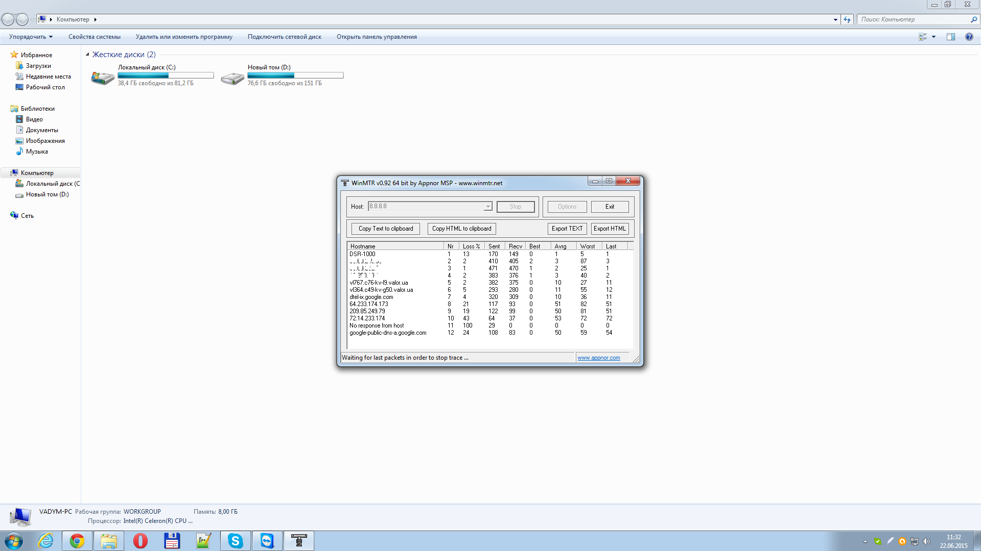

Всем добрый день. У меня роутер dsr 1000 и в резерве 1000N. Есть два провайдера, дают статический айпи, и порог первого - 100 мбит, второй - 50 мбит. Настроены длинки что ван 1 в приоритете, когда пропадают днас по ван 1 - подтягивается ван 2. Прошивки самые последние, скачаные с официалки 2.02. Но вот фокук в том что, примитивные спидтесты - показывают спид до 30-35 мбит, а когда запускаю утилиту WinMTR - то показывает 13% потерь пакетов. А на сервере, где крутиться VOIP тех поддержка мне заявляет что потери до 80% (на фирме девочки работают через телефонию). Думал провайдер, так как 2 роутера - наврядли будут глючить. Достал свой микротик 750gl, вставил вместо длинка - и ... потерь=0%. Значит у меня в сети всё гуд, и вопрос не к провайдерам, а только к длинку. Вопрос - где галочка на длинке, которую надо убрать? Все поотключал в дефе, даже в разделе ддос - поставил все значения 10000. ХЕЛП плиз.
Выкидываю срин потерь. Последняя надежда на ВАС :)
Комментарий к файлу: И что сервер напрямую линк вставлен, что через маршрутизаторы - результат 1 и тот же :(
MTR=13%.png [ 112.1 KiB | Просмотров: 4632 ]

Уменьшите MTU на WAN интерфейсе до 1460. Если не поможет - до 1300. И посмотрите на результат.

надобно добавить:
- на микротике -спиды показывают заявленые 100 и 50 соответственно, и
на длинке:
- security-firewall-ips - все off
- security-firewall-intel amt - все off
- security-firewall-attack cheks - все off
dos attacks вчё по 10000
- ALGs - off было, поменял для RTSP и SIP на он
блин -я в шоке, что это может быть????????
СообщениеДобавлено: Пн июн 22, 2015 16:02
Зарегистрирован: Чт ноя 28, 2013 17:36
Jumbo Frame - офф, я так понимаю надо его включить, бо в 2.02_RU интерфейс изменён.....
