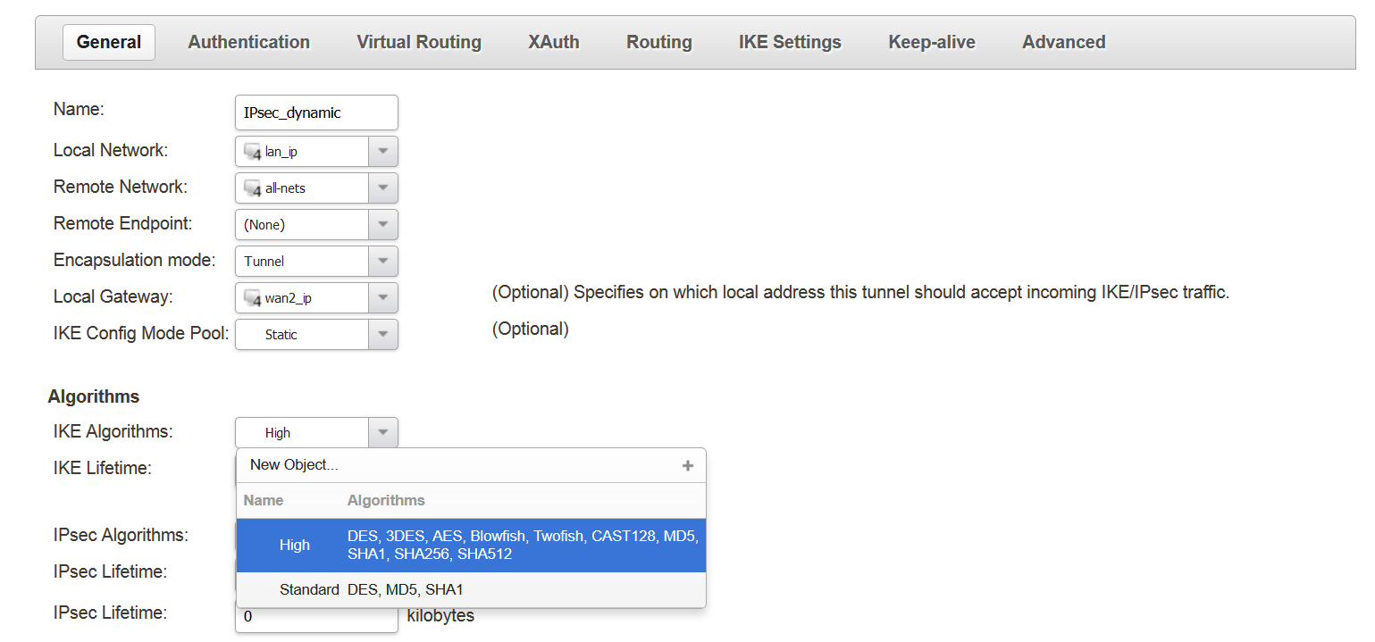

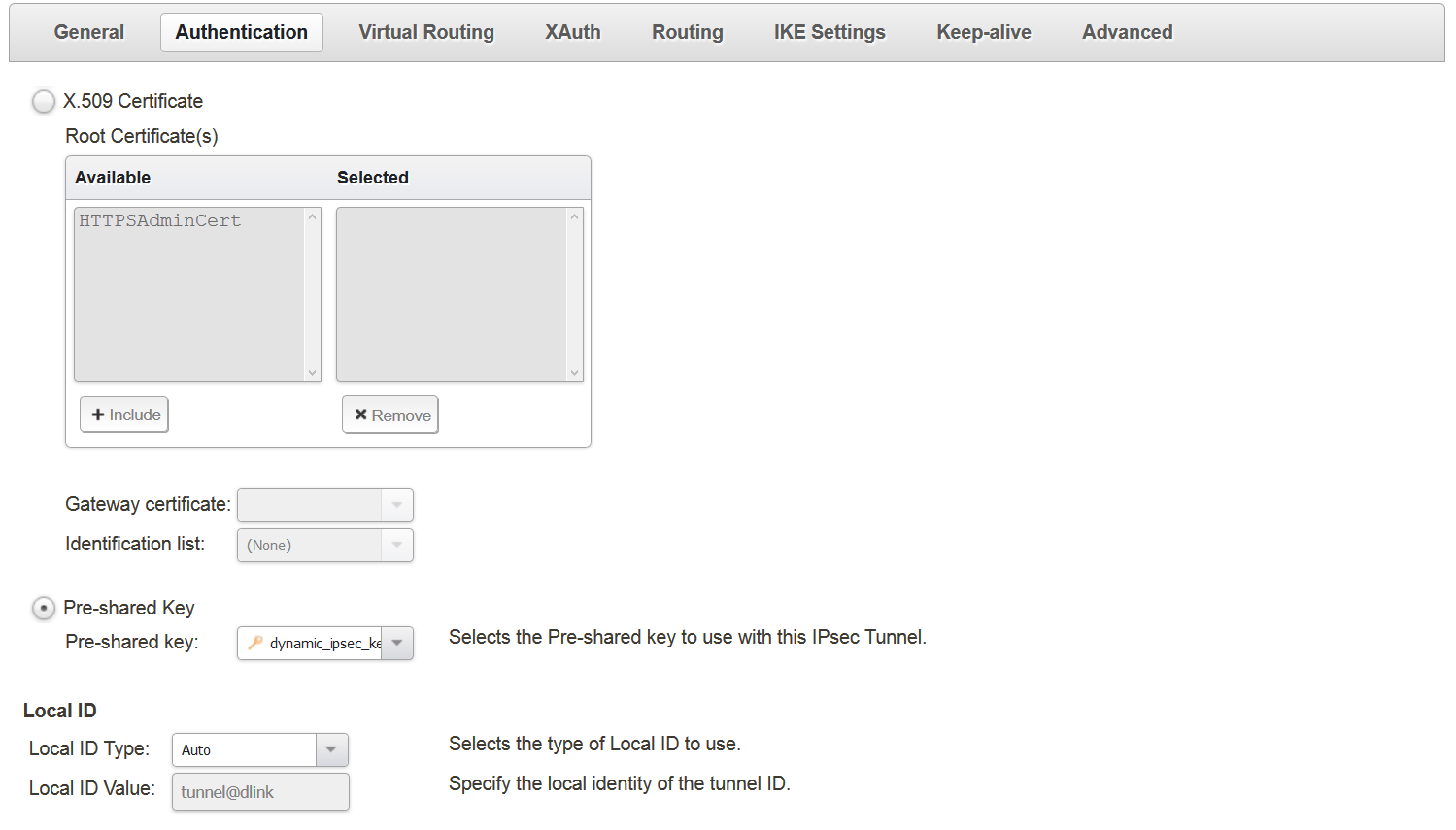

Я так понял, что настройки туннеля..Всё подряд скринить не стал, основное. Если интересно дополнительно, то:
- Галка Require IKE XAuth user authentication for inbound IPsec tunnels в XAuth
- Галка Dynamically add route to the remote network when a tunnel is established в Routing
- Галка Disabled в Keep Alive
1.
1.png [ 60.84 KiB | Просмотров: 6273 ]
2.
2.png [ 49.18 KiB | Просмотров: 6273 ]
3.
3.png [ 55.91 KiB | Просмотров: 6273 ]
Пробовал разные комбинации..И ДХ группы, и различные IPSec и IKE алгоритмы (добавлять конкретные, выбирать все)...
