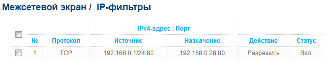

СообщениеДобавлено: Вт июн 30, 2015 18:23
Зарегистрирован: Сб фев 07, 2015 02:30
Вопрос по NAT Loopback, это нормально что он работает только тогда, когда в IP-фильтры сделать вот такую запись (см. вложение)?
Также не помешало бы убрать версию прошивки со страницы входа.

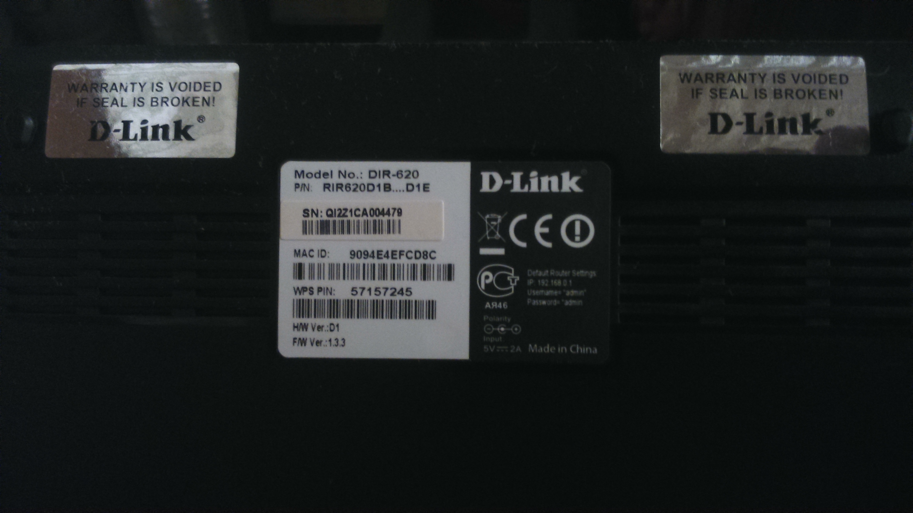

СообщениеДобавлено: Ср июл 15, 2015 23:29
Зарегистрирован: Ср июл 15, 2015 22:51
У меня та же проблема как и у большинства владельцев DIR-620 D1
раз в сутки , а иногда и несколько раз в сутки роутер зависает
(особенно часто это происходит когда качаешь что то через торрент)
перед прошивкой на версию 2.5.15 все настройки сбрасывал к заводским и прошивал через аварийный режим
результат тот же ЛУЧШЕ НЕ СТАЛО
