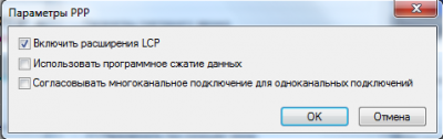

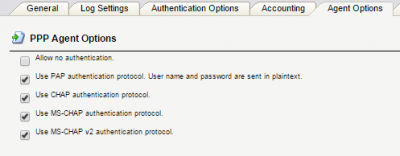

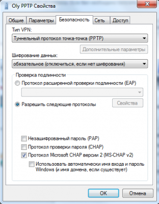

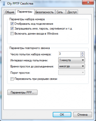

1.png [ 43.97 KiB | Просмотров: 5865 ]
2.png [ 30.4 KiB | Просмотров: 5865 ]
3.png [ 44.47 KiB | Просмотров: 5865 ]
MTRX писал(а):
Секрета в том знании никакого нет.
Просто если бы была бы прошивка RU, то косяк был бы объясним, поскольку в той прошивке подрезано шифрование.
Про эту проблему много написано на форуме, и найти ее поиском не составляет особого труда.
Но в Вашем случаевсе-таки придется посмотреть на скриншоты параметров сервера ППТП и клиента на обоих компах.
Выкладывайте.
Если бы было подрезано шифрование, коннекта не было бы вообще. Или стабильно был бы. Нужно искать причину, которая давала бы именно нестабильный эффект.
А про эту проблему я давно знаю, потому и прошивка стоит международная.
Скриншоты? Да, в общем, легко. НО по характеру проблемы, скорее, нужен трассировать протокол, а это требует подготовки.
Хорошо, сделаю, выложу. Ничего из этого не выйдет, но сделаю.
Но я вопрос-то другой задал: кто с чем-то подобным сталкивался?
Сейчас важнее хоть выделить подозреваемых: версия Windows? маршрутизатор (на стороне компьютера)? провайдер? просто плохой канал от одного конца до другого?
Какое-то сочетание вышеперечисленного?
PS. Да, настройки с того компа, который подключается нестабильно.
Последний раз редактировалось vgo Сб май 30, 2015 13:57, всего редактировалось 1 раз.

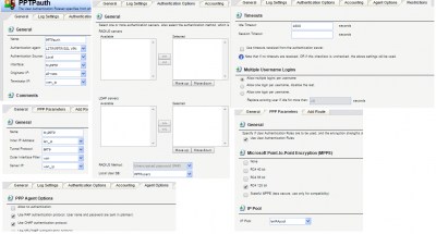

7.png [ 12.61 KiB | Просмотров: 5865 ]
11.png [ 85.08 KiB | Просмотров: 5865 ]
Тут настройки сервера, сведены в кучку, чтобы 1 файл, но понятно.
Один скриншот обрезался, вствляю его отдельно.
