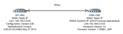

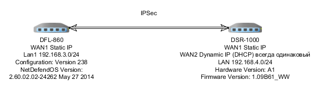

Имеем такую схему
1.png [ 13.63 KiB | Просмотров: 2420 ]
Между WAN1 dfl860 и WAN1 DSR1000 IPSSec работает.
При обрыве на WAN1 DSR1000 система должна перейти на WAN2 DSR1000.
DSR1000 канал IPSec поднимает, но трафик минимальный - а связи нет.

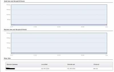

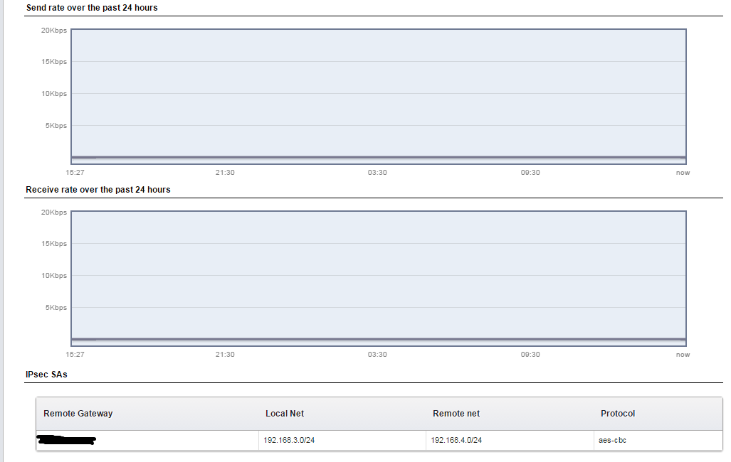

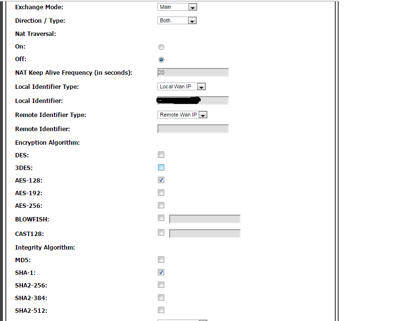

Настройки DSR1000
2.png [ 28.55 KiB | Просмотров: 2420 ]
3.png [ 35.17 KiB | Просмотров: 2420 ]

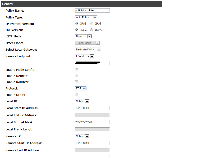

4.png [ 29.82 KiB | Просмотров: 2419 ]

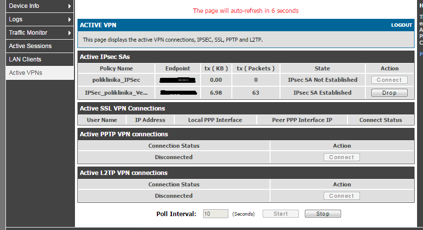

5.png [ 27.63 KiB | Просмотров: 2419 ]

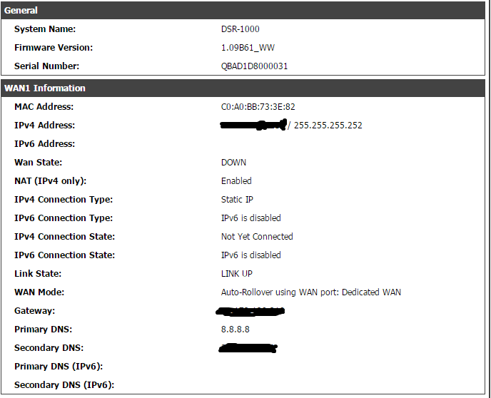

При переключении канала IPSec на WAN2 картина такая
6.png [ 19.27 KiB | Просмотров: 2419 ]
Подскажите, куда комать

"комать" в сторону маршрутов, правил файрволлов и т.д
Включить логи и прочитать что там написано.
На DSR залить прошивку из второго семейства.
