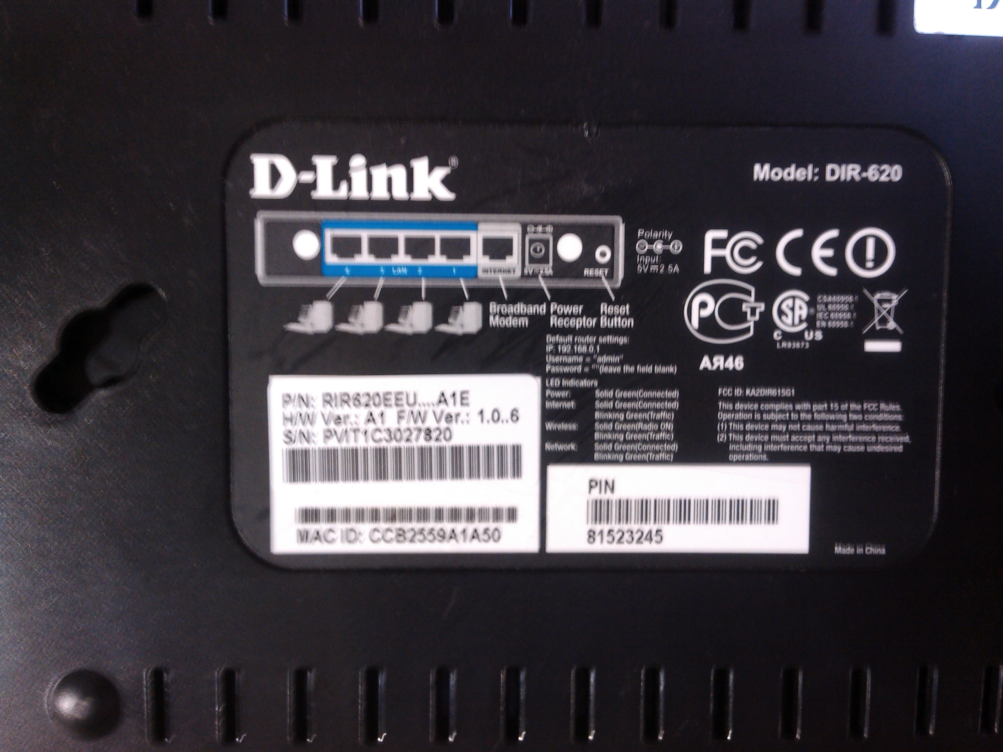

Помогите пожалуйста настроить мультикаст на маршрутеризаторе DIR-620 для просмотра IPTV по WiFi. Фото шильдика во вложении
IMG_20150517_181148.jpg [ 1.82 MiB | Просмотров: 6907 ]

Посмотрите в руководстве пользователя, исходя из версии прошивки Вашего роутера (можно ориентироваться по внешнему виду вебинтерфейса): ftp://ftp.dlink.ru/pub/Router/DIR-620/Description/RevA/

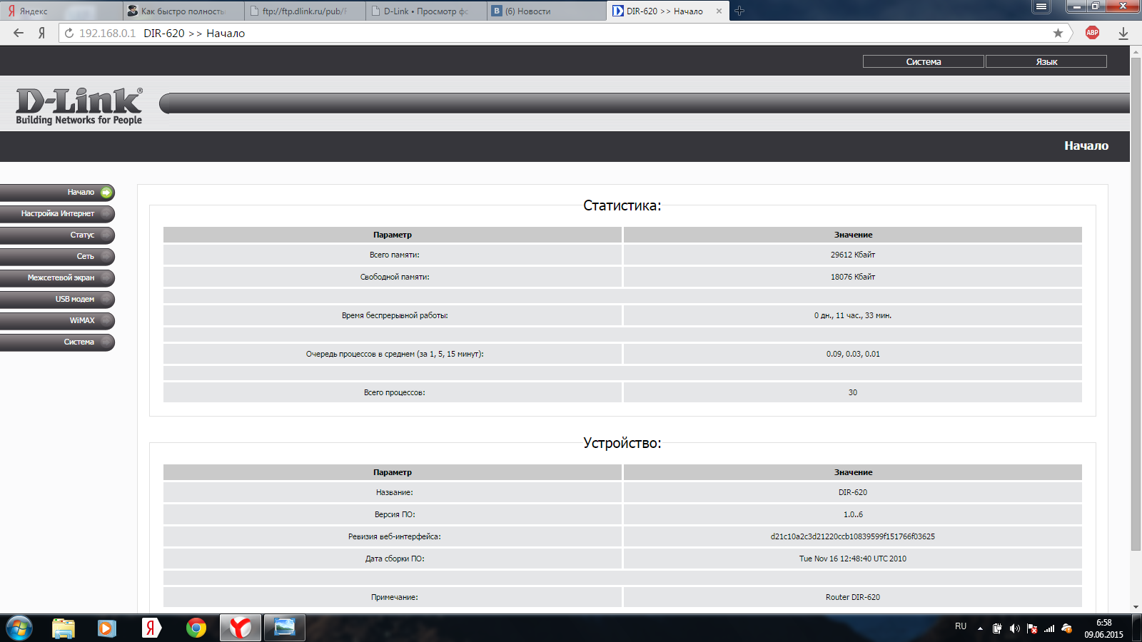

По кабелю ip tv на другом компьютере работает. по всей видимости интерфейс данной прошивки не позволяет передавать ip tv по WIFI(скриншот настроек AGMPво вложениях). Прошивку указанную вами на сайте не нашел , если вас сильно не затруднит сбросьте ссылочку на новую прошивку. На сайте черт голову сломит прошивок целая куча каталоги, подкаталоги непонятно какую ставитить. Благодарю за помощь
P/S Не могу оперативно отвечать на сообщения т. к. настраиваю ноутбук своей матери
дир2.png [ 144.12 KiB | Просмотров: 6634 ]
дир.png [ 142.26 KiB | Просмотров: 6634 ]

Умеет он пропускать телек и по WiFi (был у меня когда-то давно этот роутер, правда большую часть жизни до продажи он проработал на прошивке Wive-NG-RTNL от Евгения Маначкина (sfstudio)). А родная 1.4.0 тут: ftp://ftp.dlink.ru/pub/Router/DIR-620/F ... dk-0.7.bin (естественно сброс настроек к заводским после обновления и перенастройка с нуля). В остальном курить, настройки на компьютере с WiFi дальше, что может блокировать Multicast на нём, подключайте сниффер и анализируйте трафик самостоятельно.
