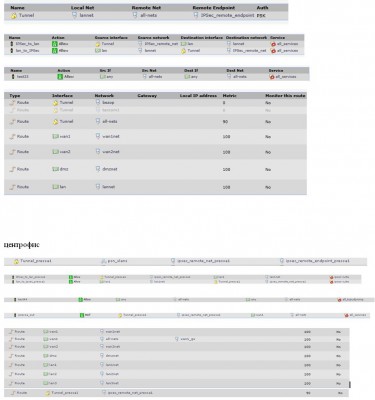

как то так
55.JPG [ 90.62 KiB | Просмотров: 3682 ]
СообщениеДобавлено: Пт май 15, 2015 11:43
а теперь проговорите словами первую группу правил , которая у вас разрешает трафик .
и вообще хорошим тоном не выдержки делать , а полностью снимать скриншоты
порядок правил у вас не понятен что и куда
из удаленного офиса сделайте
tracert -d 8.8.8.8
куда полезет
12.JPG [ 20.42 KiB | Просмотров: 3679 ]
Правило Test33 вроде все открывает пока. Или any any на длинке не означает куда угодно-что угодно?
СообщениеДобавлено: Пт май 15, 2015 14:09
уберите его .... и ни когда так не делайте
в правиле где у вас ипсек в центр
надо
allow lan\ lan-net ipsec-\all-nets all-service
allow ipsec\all-nets lan-lannet all-service
в центре
NAT: ipsec\remote-net WAN\all-net all-service
СообщениеДобавлено: Пт май 15, 2015 15:53
Не используйте any. указывайте всегда конкретные интерфейсы или группу интерфейсов.
