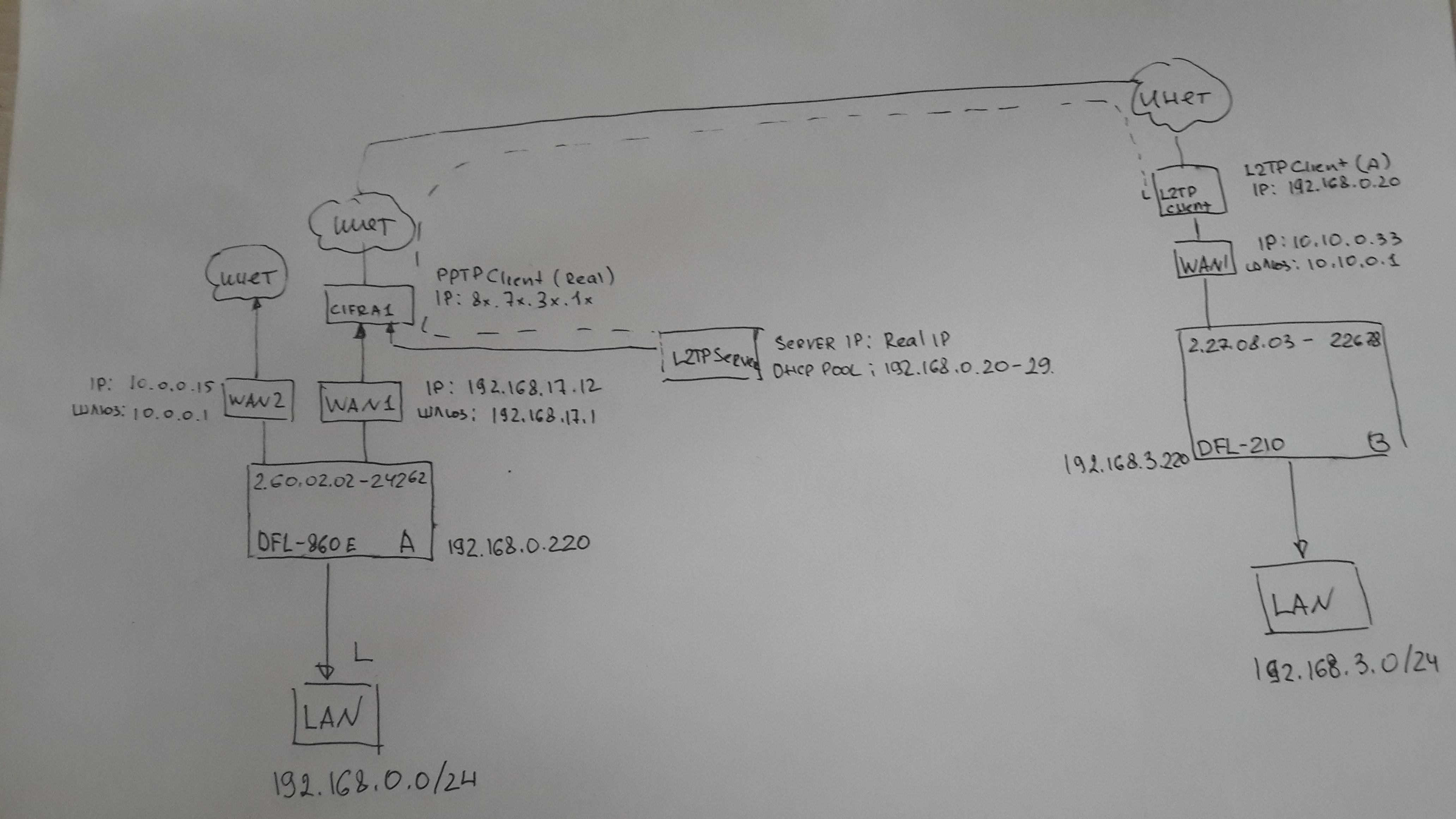

Помогите разобраться с проблемой, бьюсь уже несколько недель. Топология сети на преложенном рисунке. В кратце, суть проблемы: на одном из устройств поднимаю L2TP сервер, второй соответственно клиент. Туннель поднимается. Из одной подсети, клиентской по отношению к L2TP серверу, (192.168.3.0/24) попасть в другую подсеть получается без проблем, все машины пингуются, внутренние ресурсы доступны. А вот из сети 192.168.0.0/24 попасть в подсеть 192.168.3.0/24 никак не получается и даже пинги не идут. Трассировка маршрута показывает что все уходит в сеть провайдера. Как завернуть адреса на нужный L2TP интерфейс ума не приложу, чего только не пробовал. Буду рад любой помощи по данному вопросу.

в свойствах клиента прописать праметр сеть за пользователем

Все заработало, огромное Вам человеческое спасибо!
