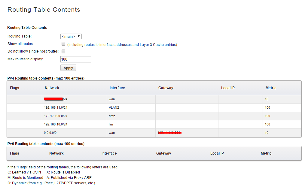

Имеются две DFL-260E (Прошивки одинаковые).

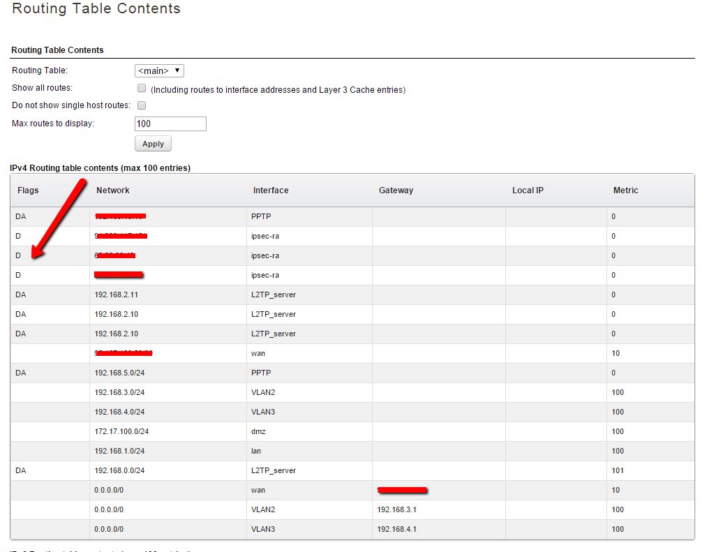

У первой (IP адрес WAN интерфейса статический) если взглянуть на таблицу маршрутизации имеются маршруты помеченные буквами D и DA:
2015-04-09_2148.png [ 59.85 KiB | Просмотров: 2515 ]
У второй (IP адрес тоже постоянный но выдается DHCP провайдера почему то с маской /24) в таблице маршрутизации отсутствуют динамические маршруты
Вопрос: Почему они туда не добавляются? :?
2015-04-09_2151.png [ 51.44 KiB | Просмотров: 2515 ]
СообщениеДобавлено: Чт апр 09, 2015 16:14
а в чем проблема то ?!
в том что не добавляются маршруты ?
вы приглядитесь , куда они создались ? на ваши IPsec-ra что за интерфейс ?! куда смотрит ?! ой вопросов много ;-)

Вопросы по второму маршрутизатору)) На нем поднят PPTP сервер (в настройках сервера указано - добавлять маршруты в подсеть) Так вот они и не добавляются динамически, даже после того как клиент подключился.
ну и настораживает что WAN порт получает от провайдера адрес с маской /24. Это нормально?
