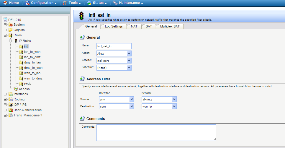

В общем есть оборудование D-Link dfl-210
Есть необходимость пробобросить порт из внутренней сети во внешнюю с изменение порта.
Дано:
внутренняя сеть: 10.10.10.0/24
внешняя сеть: 172.18.16.0/24
IP оборудование внутри сети 10.10.10.2
порт оборудования внутри сети 1682
IP WAN 172.18.16.2
необходимый порт снаружи 39852
Собственно как решить эту задачу.
Если вопрос уже подымался, ткните носом, а то поиск ничего не выдал, кроме как стандартного способа настройки без изменения порта. Который кстати сказать вполне нормально работает.

Показывайте скринами проброс . И свой сервис как делали . Могу сказать что точно работает . У меня таких пробросов было штук 20 со сменой порта .

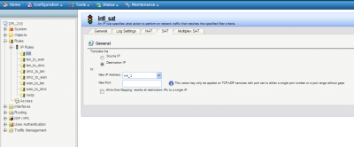

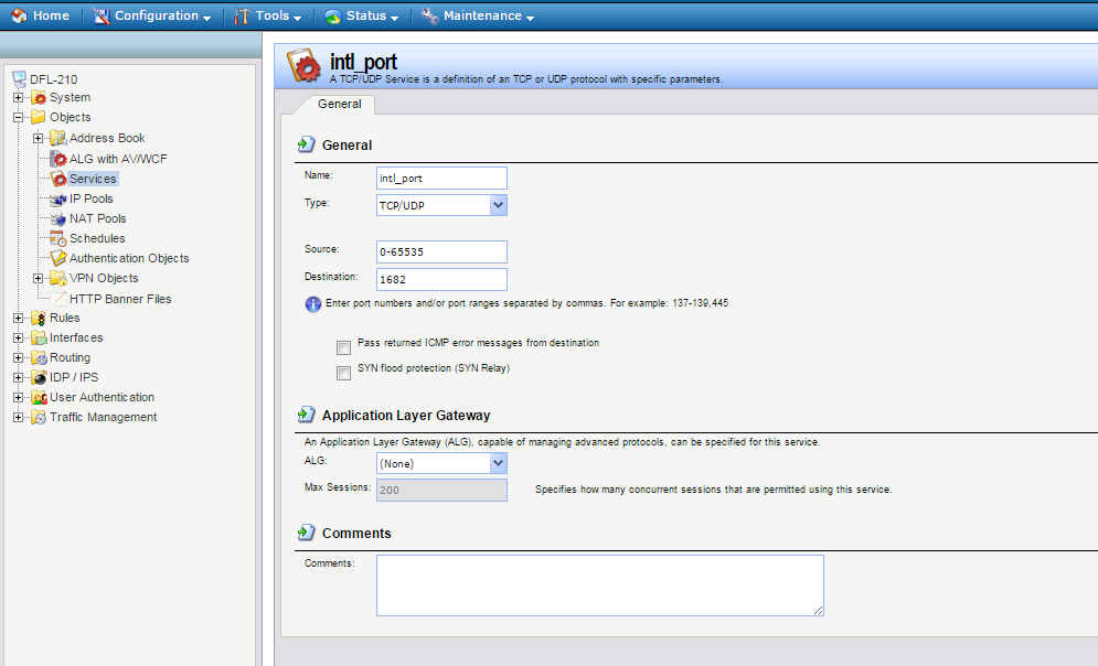

Первые скрины
sc-1.png [ 48.63 KiB | Просмотров: 7364 ]
sc-2.png [ 50.27 KiB | Просмотров: 7364 ]
sc-3.png [ 45.25 KiB | Просмотров: 7364 ]
Последний раз редактировалось Merei Сб апр 04, 2015 20:43, всего редактировалось 1 раз.

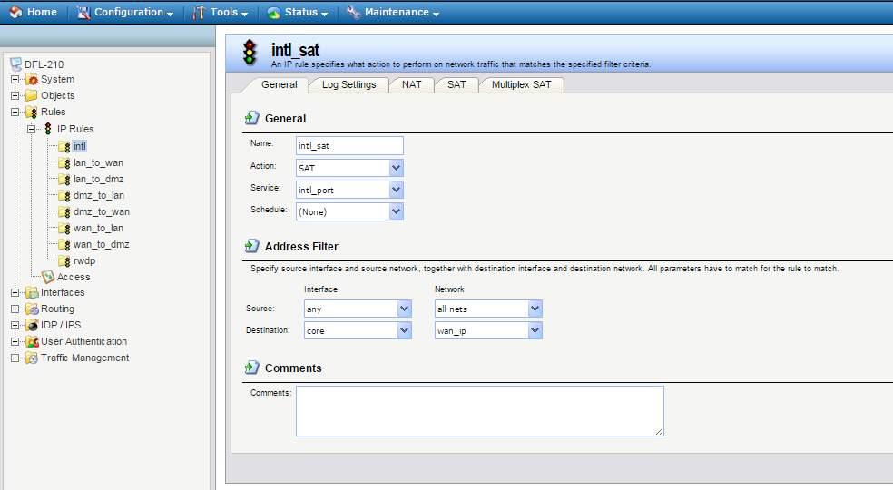

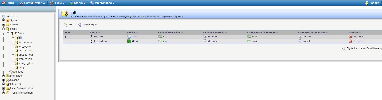

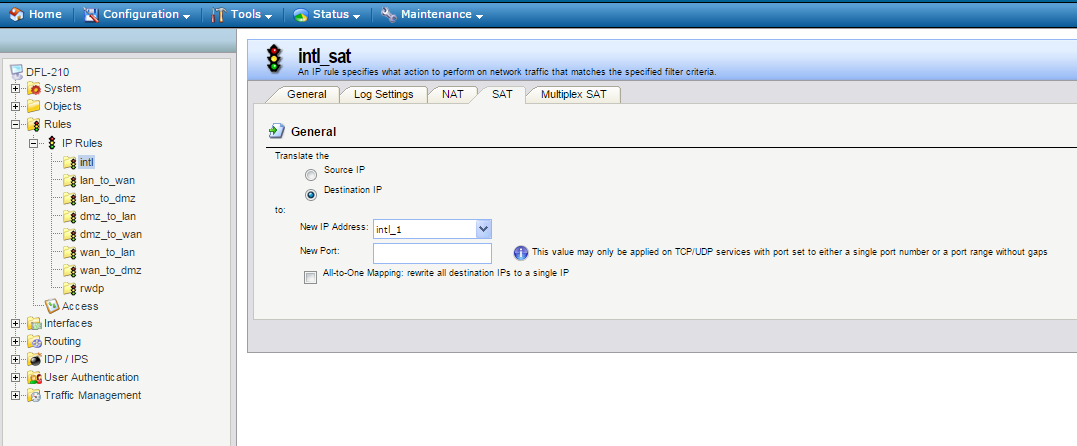

Собственно вот, в двух сообщениях все настройки
sc-4.png [ 49.98 KiB | Просмотров: 7364 ]
sc-5.png [ 56.49 KiB | Просмотров: 7364 ]
sc-6.png [ 69.35 KiB | Просмотров: 7364 ]

1. А кто будет прописывать New port ? А.С.Пушкин?
2. Не используйте сочетание any/all-nets
 Заголовок сообщения: Re: dfl-210 проброс портов
СообщениеДобавлено: Сб апр 04, 2015 21:55
Зарегистрирован: Ср ноя 10, 2004 00:10
Сообщений: 27
Откуда: Moscow
New port не прописан по причине не работы с ним, это писалось выше
any/all-nets прописан потому как всё делается на коленке в песочнице, что бы потом перевести это после докрутки в основное место работы
СообщениеДобавлено: Сб апр 04, 2015 21:59
У Вас должно быть так:
Сервис intl_port = 39852
Во вкладке SAT: new port = 1682
Громадное спасибо
