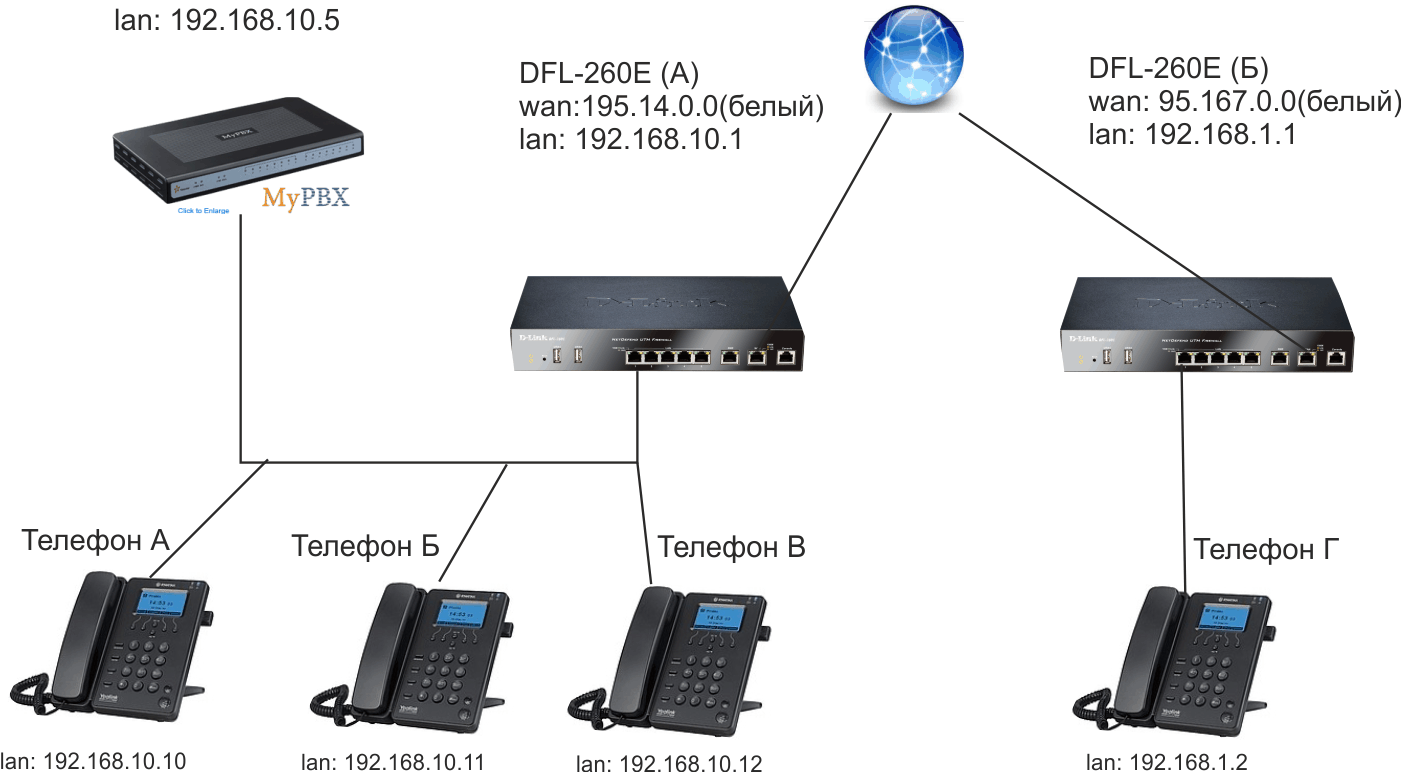

Требуется подключить к ИП АТС удаленного абонента (ИП АТС находится за DFL-260E)
Сейчас обо всем поподробнее. Имеется сеть:
схема.gif [ 149.57 KiB | Просмотров: 4409 ]
Телефоны А, Б и В работают нормально. Потребовалось подключить одного внешнего абонента (Телефон Г).

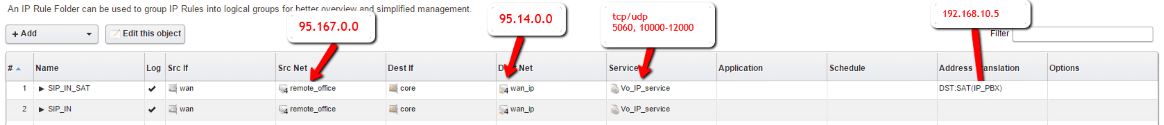

Для этого на маршрутизаторе А прописал два правила:
Правила.gif [ 162.73 KiB | Просмотров: 4409 ]
Телефон Г успешно зарегистрировался на АТС При попытке позвонить с телефона Г на любой из телефонов (А, Б или В) звонок проходит, после того как поднимают трубку голоса ни в ту ни в другую сторону не слышно.

Настройте такую схему
[DFL-A] ---IPSec---[DFL-B]
и исчезнут многие другие проблемы, включая эту.

Дело в том, что в дальнейшем Телефон Г будет находиться за другим маршрутизатором (не обязательно за DFL) поэтому хотелось бы настроить таким образом, чтобы все настройки делались на маршрутизаторе А (DFL-260E). А на стороне удаленного абонента (Телефон Г) чтобы присутствовал минимум настроек в маршрутизаторе Б.

Ситуация такая: у ИП Атс имеется регистрация у провайдера (внешний городской номер).
Для ИП адреса АТС такая пара правил уже существует (см. первый пост). Но если я пытаюсь позвонить с телефона Г к примеру себе на сотовый, звонок проходит, беру трубку... а голос так же не ходит не в одну сторону.
Если пытаться звонить с телефонов А, Б или В на сотовый, то голос слышно нормально.
Но по логике пара правил для АТС уже прописана в ДФЛ, значит чего то еще не хватает.
