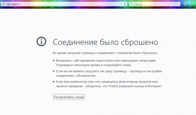

Не могу прошиться через фэйлсейв- при попытке заливки соединение сбрасывается, пробовал разные браузеры, разные устройства, разные прошивки, в т.ч. 1.2.94... В чем может быть проблема?

А что значит "соединение сбрасывается"? Как это проявляется?
 Заголовок сообщения: Re: dir-320nru b1 failsafe ui
СообщениеДобавлено: Сб мар 28, 2015 11:37
Зарегистрирован: Пт мар 27, 2015 23:37
Код ошибки, вероятнее всего, 101.
Снимок.PNG [ 141.91 KiB | Просмотров: 4228 ]

Попробуйте из под чистой системы прошиваться (любой LiveCD/USB с линуксом, например Lubuntu) подойдёт. В Windows Вам может мешать файрвол, в том числе встроенный + некоторые модули антивирусов в лёгкую могут резать логику работы скриптов, так же коварными бывают всякие банерорезалки рекламы.

Проблема была в сетевом адаптере (китайский юсб- свисток), через встроенную сетевуху ноута все прошилось. Просьба модерам не удалять топик, такая проблема уже встречалась на просторах рунета без решения. Спасибо за советы.
UPD: пробовал прошить через другой ПК, результат- опять соединение было сброшено. Отключил в настройках сетевой карты "IPv4: загрузка большой отправки"- прошивка пошла.
