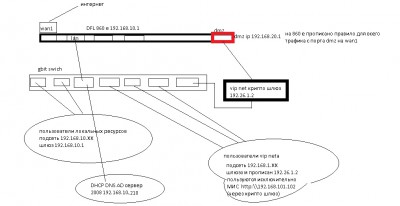

Добрый день Господа знатоки! Прошу помощи вашей ибо сам я все перепробовал. имеется схема:
1 сеть номер 1. 192.168.10.XX пользователи интернета и локальных ресурсов(основной шлюз он же 860Е 192.168.10.1)
2 vip net крипто шлюз 192.26.1.2 подключен через порт DMZ
3 сеть номер 2. 192.26.1.XX для подключения к мису (адрес у него 192.168.101.XX) по HTTP
сейчас пользователи чтобы зайти в мис, либо интернет, запускают батники которые меняют им сетевые настройки.
однако хочется чтобы все пользователи постоянно находились в одной сети(192.168.10.xx) а HTTP трафик идущий от, и к, 192.168.101.XX шел не через основной шлюз (192.168.10.1) а через vip net крипто шлюз(192.26.1.2)
Вроде все подробно описал.Заранее спасибо)

схемка надеюсь понятно накидал
Комментарий к файлу: схема сети
схема.jpg [ 100.69 KiB | Просмотров: 3458 ]

Сделайте маршрут 192.168.101.0/24 через 192.168.1.2 (dmz_vipnet_ip).
Сделайте правило Allow lan/lannet dmz/192.168.101.0/24
Хотите считать с него трафик?

при создании маршрута пишу сеть 192.168.101.0/24 шлюз 192.26.1.2 интерфейс какой указать? ЛАН или DMZ?(локал ИП не ставлю)?
по IP rule можно по конкретней что куда писать
Source Interface: ?
Source Network:?
Destination Interface ?
Destination Network ?
в силу малого знакомства с данным девайсом пока не проникся его логикой настройки , прошу помидорами не кидать

Сообщений: 786
Видимо, слишком мало пересечение множеств тех, кто работал c DFL и крипошлюзом vip-net.
Я вот тоже не имел дело с криптошлюзом, но из Вашей схемы можно понять, что эта штука имеет 2 интерфейса. Один уже подключен к DMZ на DFL, а вот другой... Чтобы не делать настройки на компьютерах, внутренний интерфейс криптошлюза нужно также завести на DFL. Можно использовать WAN2, если его не планируется использовать по назначению, либо включить в Interfaces/Switch management Port-Based VLAN и таким способом выделить из группы LAN отдельный интерфейс (Не расписываю подробно, должен быть FAQ по этому поводу).
В любом случае у нас будет новый интерфейс на DFL с адресацией 192.26.1.0/24 (Кстати, адресация некорректная -- это не приватный диапазон и может использоваться в Интернете). Далее пишете маршрут (Routing/Routing Tables/main/Add) на 192.168.101.102 через этот интерфейс и шлюз 192.26.1.2 и правило, разрешающее ходить из LAN на криптошлюз. Не знаю, можно ли на крипошлюзе задать обратный маршрут на 192.168.10.0/24 через DFL. Если можно -- действие в правиле Allow, это лучший вариант. Если нет, действие в правиле придется ставить NAT, но будет ли эта штука так работать, не знаю.
Если не все понятно, пишите, но хотя бы попытайтесь сделать сами, пошаговые инструкции именно под Ваш случай в картинках -- платная услуга :)
