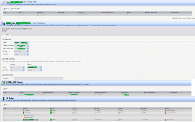

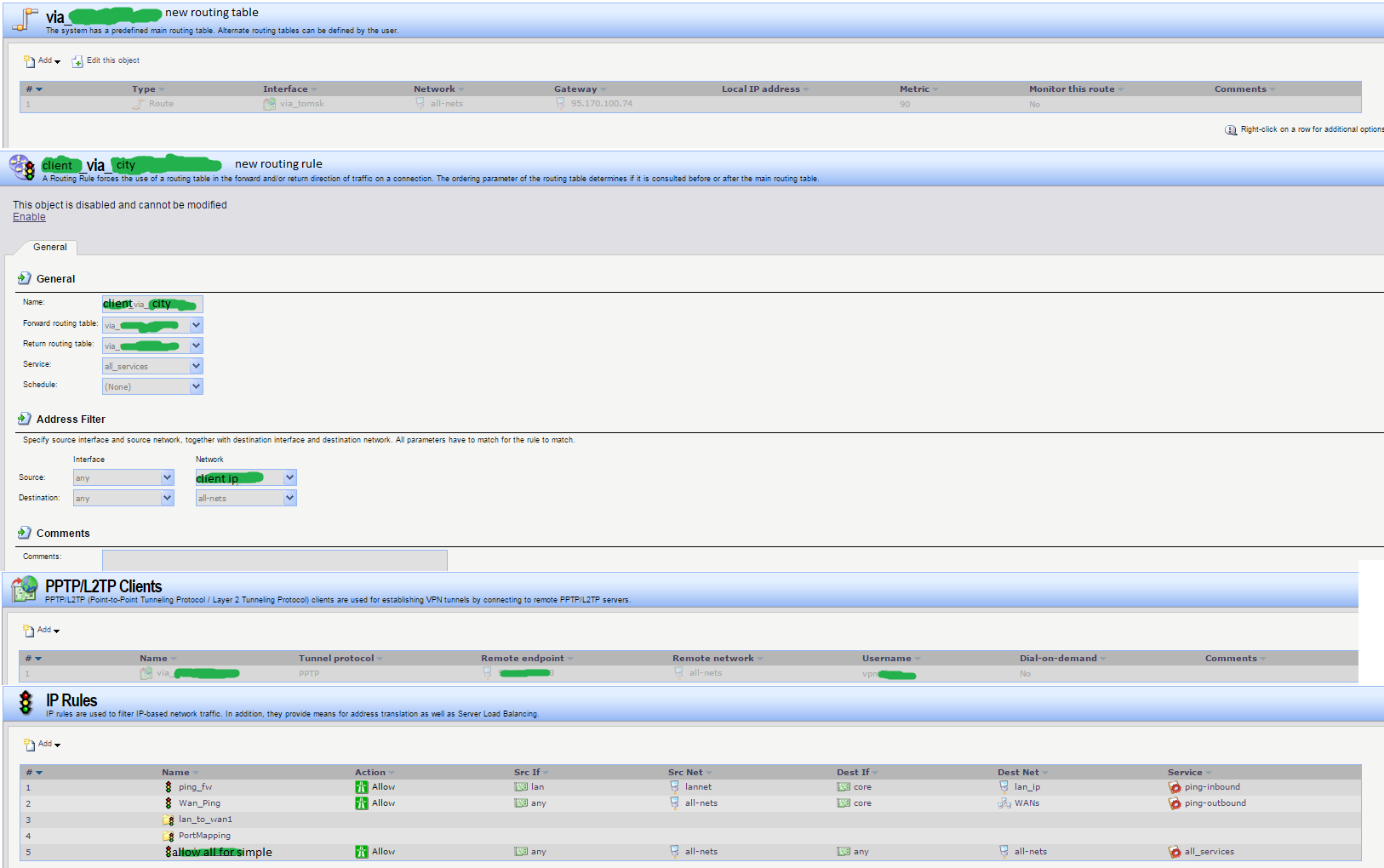

вот конфиг
dfl.png [ 88.04 KiB | Просмотров: 5776 ]
СообщениеДобавлено: Пн мар 16, 2015 16:45
в IP правилах на 4м месте отNATте своего чела в туннель .
в папке LAN-toWAN1 поставте ему дроп
на удаленном конце , опять его отNATьте
